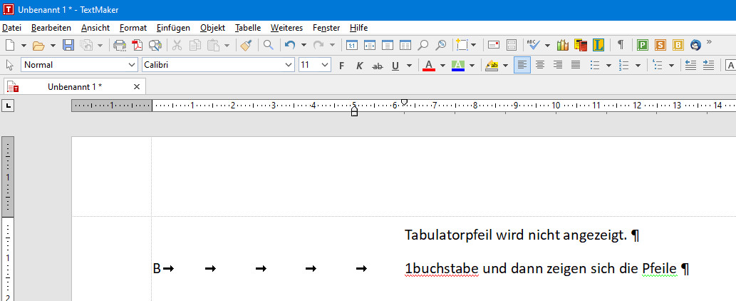

Bei meinem Textmaker-Programm habe ich eingestellt, dass die Absatzmarke und der Tabulator jeweils angezeigt werden.
Mir ist nun aufgefallen, dass das Tabulatorzeichen (kleiner Pfeil) nicht erscheint, wenn kein Buchstabe vorher gesetzt wurde. Wenn ich also in einer leeren Zeile mit dem Tabulator anfange, dann erscheinen die kleinen Pfeile nicht. - Wenn ich jedoch nur einen einzigen Buchstaben vorher eingegeben habe, dann erscheinen die Tabulatorzeichen.
Merkwürdigerweise wird das Tabulatorzeichen jedoch in einer Tabelle angezeigt (ohne dass vorher was geschrieben werden muss).
Mache ich da was verkehrt oder ist das ein Programmfehler ?

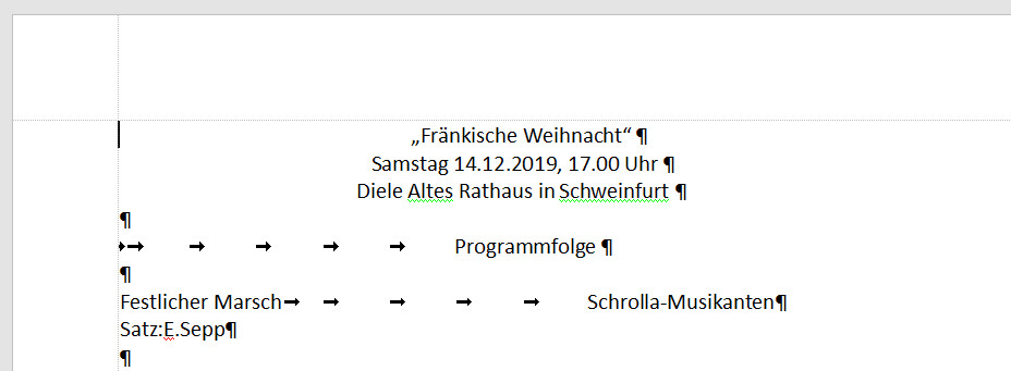

Ich habe jetzt die Antworten von miguel-c und martin-k gelesen und möchte mitteilen, dass trotzdem irgendwas nicht stimmt. Ich lege mal einen Screenshot bei von einem kürzlich erstellen Programm einer Fränk. Weihnacht. Hier sind die Tabulatorpfeile in einer leeren Zeile zu sehen und entstanden, ohne dass da irgendeine zusätzliche Taste gedrückt worden ist. Es ist die Zeile mit dem Wort Programmfolge.
Die empfohlene Einstellung "Linken Einzug und Erstzeileneinzug mit Tabulator ..." hat bereits bestanden und ist nicht neu angekreuzt worden.
Ich lege diesbezüglich 2 Screenshots bei.

Das Programm für das Weihnachtskonzert (Fränk. Weihnacht ...docx) wurde ca. am 4.12.2019 erstellt und am nächsten Tag hat sich dann der Tabulatorpfeil bei einer neuen Datei nicht mehr gezeigt. Die neue veränderte Situation ist in der 2019-12-06 ...docx Datei enthalten. Das Verhalten zeigt sich nicht nur bei mir, sondern auch bei einem Bekannten, der Textmaker ganz neu erstanden hat.
Meine Textmakerversion ist Textmaker Prof. 2019 (Rev. 972.1023) 64 bit.
Möglicherweise hängt das ja mit Win10 zusammen.

Im zweiten Dokument erscheint der Tabulatorpfeil vor „Tabulatorpfeil erscheint nicht“ deshalb nicht, weil sich dort gar kein Tabulator befindet. Der linke Einzug ist in diesem Absatz auf 5 cm eingestellt, plus 1,25 cm für die erste Zeile des Absatzes, und genau dort fängt die Zeile auch an. Man sieht das an den Schiebern im horizontalen Lineal oder wenn man Format > Absatz aufruft. Im folgenden Absatz steht beides auf 0 cm.
Das Problem liegt also daran, dass durch die Betätigung der Tabulatortaste am Anfang der Zeile kein Tabulator eingefügt, sondern der linke Einzug verändert wurde. (Wenn schon ein Buchstabe am Anfang der Zeile steht und man erst danach den Tabulator einfügt, kann das nicht passieren.)
Um das zu verhindern, darf in den Einstellungen bei „Linken Einzug und Erstzeileneinzug mit Tabulator- und Rückschritt-Taste setzen“ das Häkchen nicht gesetzt sein.
Nebenbei bemerkt: Im Dokument „Fränkische Weihnacht“ wurden die drei Überschrift-Zeilen durch das Einfügen vorangestellter Leerzeichen mittig gesetzt (in der zweiten und dritten Zeile zudem noch kombiniert mit einem vergrößerten linken Einzug). Das sollte man nie machen, weil man so kein sauberes Ergebnis bekommt. Der richtige Weg ist es, diese Absätze als „zentriert“ zu formatieren.
