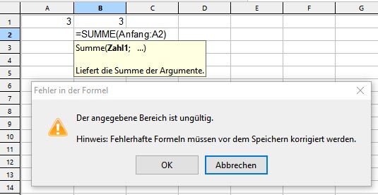

in Planmaker 2018 für Windows kann man keine Bereiche mehr nach dem Muster "MeinName:A2" eingeben. Hier ein Screenshot der Fehlermeldung:
In diesem Beispiel hat Zelle A1 den Namen "Anfang". In Zelle B1 steht die Formel "=SUMME(Anfang)" - das funktioniert wie bisher.
Ich entdeckte das beim Öffnen eines Arbeitsblattes, das ich in Planmaker 2016 angelegt hatte und jetzt in der aktuellen 2018er Rev. 946.0211, 32bit, weiter bearbeiten wollte.
Ich habe das Wesentliche einmal mit einer kleinen Datei
Test Bereich mit benanntem Feld.pmdx
(6.33 KiB) 473-mal heruntergeladen
nachgestellt:
in P 2016 angelegt, der Zelle A2 den Namen Anfang gegeben und in B2 die Formel "=SUMME(Anfang:A2)" eingeben. Zum Vergleich habe ich in Spalte C die gleiche Formel eingegeben, aber mit absolutem Bezug $A$2 statt mit Namen. In den Spalten D und E habe ich das Ganze entsprechend, aber mit Mittelwert gemacht. Alles geht wie gewünscht.
Nun das Blatt in P 2018 geöffnet - in jedem Feld mit Namen im Bereich steht jetzt "#BEZUG!". Das selbe passiert, wenn man hier die Formel neu von Hand eingibt. Die Formeln mit absolutem Bezug $A$2 funktionieren dagegen wie erwartet.
Das komische ist: ich habe danach, aus Neugier, die Datei in P 2016 als
(16.5 KiB) 504-mal heruntergeladen
gespeichert und in P 2018 geöffnet, und siehe da: kein #BEZUG!-Fehler! Aber: wenn man die Formel mit Name editiert oder neu eingibt, kommt auch hier der #BEZUG!-Fehler.
In der Hilfe steht nichts darüber, dass sich hier was geändert hat.
Beiträge: 2923
Re: Bereich nach dem Muster "MeinName:A2" ungültig
Kann ich mit den Beispielen bestätigen, auch mit der aktuellen Nightly...
Ich werde das Problem melden.
Der Fehler wurde behoben und sollte nach dem nächsten Service Pack nicht mehr vorkommen.
epfa
Beiträge: 34
Registriert: 09.01.2009 13:24:52
Beitrag von epfa »
Danke, ich freue mich auf den nächsten Service Pack, dann kann ich einige Arbeitsblätter wieder in Planmaker 2018 bearbeiten...
epfa
Beiträge: 34
Beitrag von epfa »
Super, seit dem damals folgenden Service Pack geht es wieder wie bisher gewohnt - das Problem ist gelöst! Wollte das eigentlich schon lange melden :? ...
