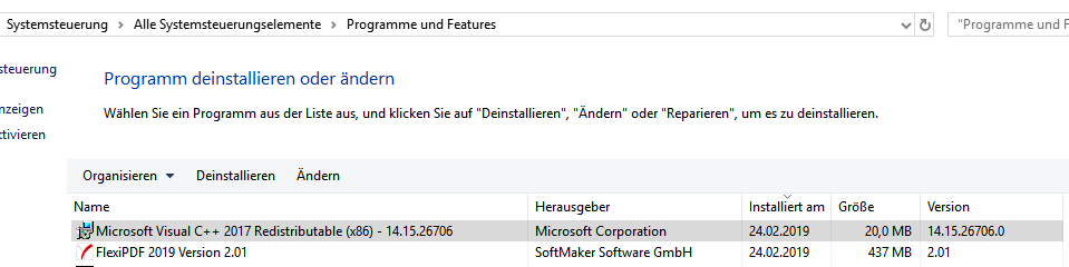

Ich kann nur mutmaßen: 8F271F6C-6E7B-3D0A-951B-6E7B694D78BD deutet auf "Microsoft Visual C++ 2017 Redistributable (x86)".
Ist "Microsoft Visual C++ 2017 Redistributable (x86)" unter Systemsteuerung - Programme und Funktionen bzw. Programme und Features gelistet?
vcredist 2017 x86.png (14.41 KiB) 11947 mal betrachtet
Wenn gelistet - ist "Ändern" möglich (sprich eine Reparaturinstallation)?
Ist "Ändern" nicht möglich oder schlägt fehl? Lässt es sich deinstallieren? Ist es gar nicht gelistet?
Dann würde ich die Installationsdatei "Microsoft Visual C++ 2017 Redistributable (x86)" von https://support.microsoft.com/de-de/hel ... -downloads (Direktdownload: https://aka.ms/vs/15/release/vc_redist.x86.exe) herunterladen und -je nach Situation- "Installation" oder "Reparatur" ausführen.
Darauf ist mitunter PC-Neustart erforderlich. Darauf dann erneut versuchen, Flexi PDF 2.01 zu installieren.

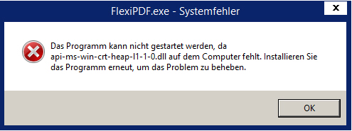

würd mich auch interessieren, denn ich krieg flexipdf 2019 unter win 8.1 nicht installiert, da ich nun wiederholt diese meldung erhalten habe
FEHLERMELDUNG FLEXIPDF.jpg (94.93 KiB) 12058 mal betrachtet
api-ms-win-crt-heap-l1-1-0.dll
eigentlich ist doch die fehlermeldung so zu interpretieren, dass flexipdf diese
beim installieren mitbringt?
was tun, sprach's in den warmen juni...
Beiträge: 6418
Re: Kann FlexiPDF nicht installieren
Dann hat Ihr Windows einen Hau, denn das ist eine Systemdatei.
Lösung: https://answers.microsoft.com/de-de/win ... 303?auth=1

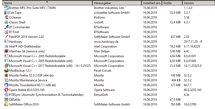

diese 3 visual c++ installationen sind vorhanden
VC++ in variatone auf win81system.png (36.59 KiB) 11722 mal betrachtet
welche mit meinem buchhaltungsprogramm (dos-basis 1983) kam, weiß ich nicht.
ob die nebeneinander friedlich koexistieren können, weiß ich erst recht nicht...

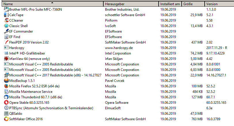

ola keiner-von-millionen,
hab mal alles abgearbeitet, was du oben vorgeschlagen hast. bis auf dass die visual c++distribution neuerer art nun wohl installiert ist
visual c nachinstalliert.jpg (398.46 KiB) 12013 mal betrachtet
hab ich leider immer noch die gleiche fehlermeldung, wenn ich das installierte flexipdf versuche zu starten.
übrigens klappt auch die adobe-reader-installation nicht.
ist da ein zusammenhang denkbar?
gruß & dank
