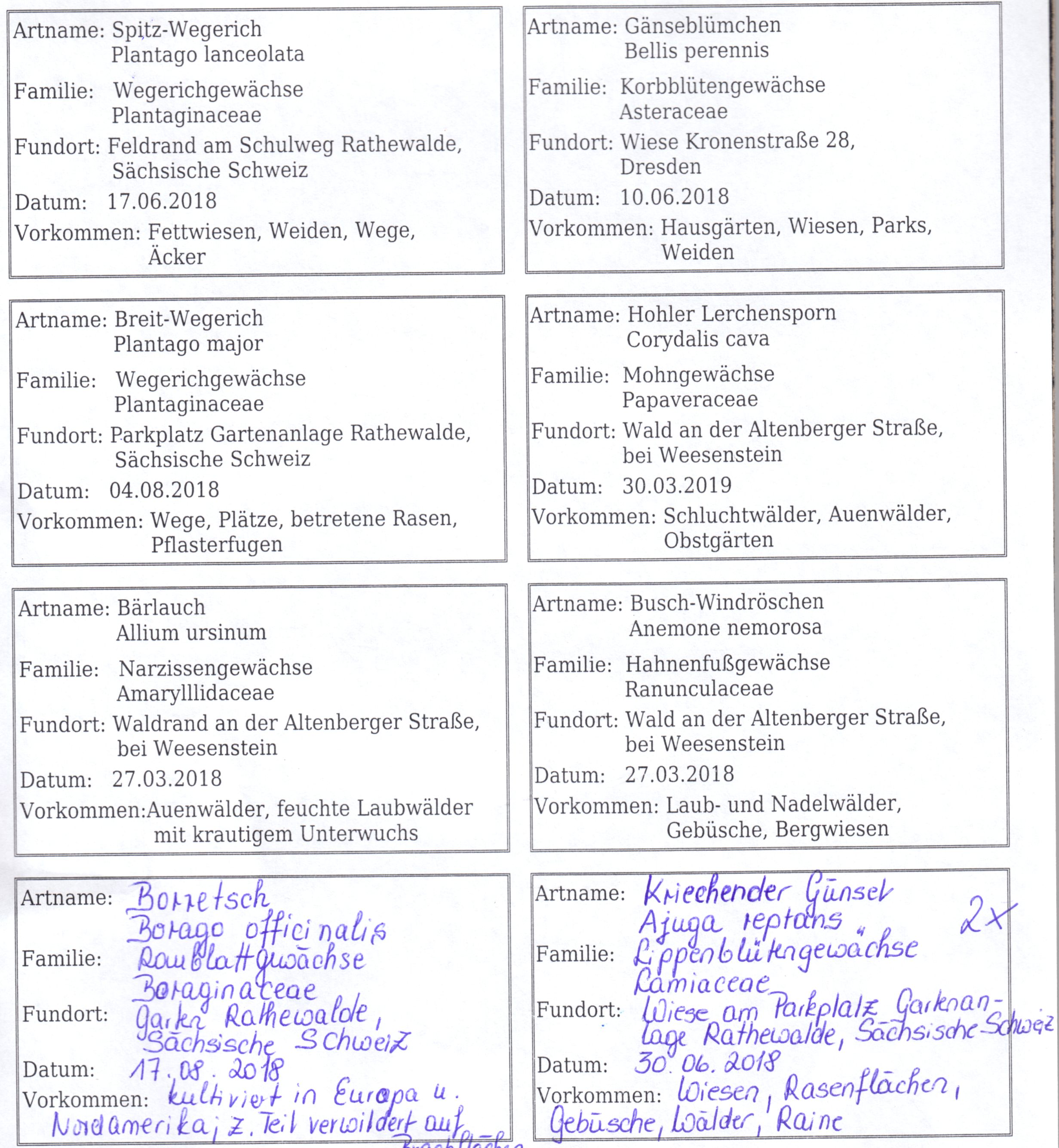

da meine Frau in wenigen Wochen für eine wichtige Prüfung Etiketten benötigt, passte ich eine Vorlage "in mühsamer Handarbeit" so an, dass der Druck auf die Etiketten perfekt funktionierte.
Heute Abend wollte ich weitere Daten erfassen - PANIK: DIe Formatierungen werden völlig anders angezeigt als bisher!

So sah es nach dem Drucken bisher aus (ohne Probleme):
gewünschter Zustand

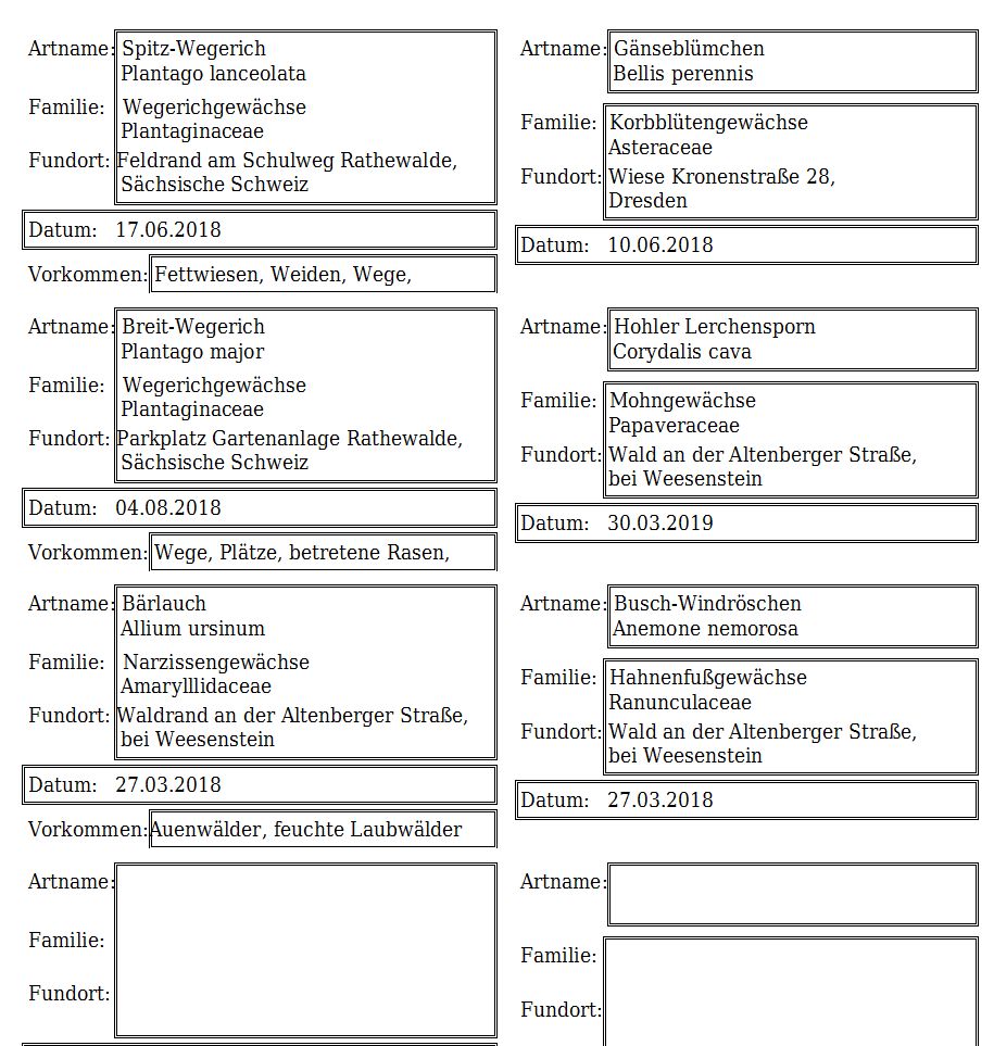

So sieht es seit heute Abend aus (Panik!):
ÄRGERLICH!

Das, was TextMaker da macht, ist aber schon richtig. Sie haben die Breite der Umrandung auf "Absatzränder" gesetzt. Die Absätze haben einen Einzug und einen negativen Erstzeileneinzug (noch dazu hat jeder Absatz einen anderen linken und rechten Rand).
Sie haben zwei Probleme:
1. TextMaker setzt die Umrandung um den Bereich der von "Linker Einzug" bis "Rechter Einzug" vorgegeben wird. Er ignoriert den Erstzeileneinzug. Da dies bei TextMaker 2016 anders war, werde ich bei den Entwicklern anfragen, ob die Änderung beabsichtigt war oder ein Nebeneffekt einer anderen Änderung.
2. Jeder Absatz hat andere Ränder (linker, rechter, Erstzeileneinzug). Dies führt aufgrund der Änderungen, die wir wegen https://forum.softmaker.de/viewtopic.php?f=275&t=25184 gemacht haben, dazu, dass auch ein neuer Umrandungsblock beginnt. Das ist kein Fehler. Wenn Sie die Einzüge auf gleiche Werte setzen, erscheint nur noch eine gemeinsame Umrandung.

Mit dem nächsten Servicepack berücksichtigt TextMaker bei der Berechnung der Breite der Umrandung nicht nur den linken und den rechten Rand, sondern auch den Erstzeileneinzug. Damit ist das eine Problem gelöst.
Das andere Problem muss der Anwender selbst lösen. Jeder Absatz hat (unnötigerweise) andere linke und Erstzeilenränder, und das führt gemäß https://forum.softmaker.de/viewtopic.php?f=275&t=25184 zu neu beginnenden statt kombinierten Umrandungen.
