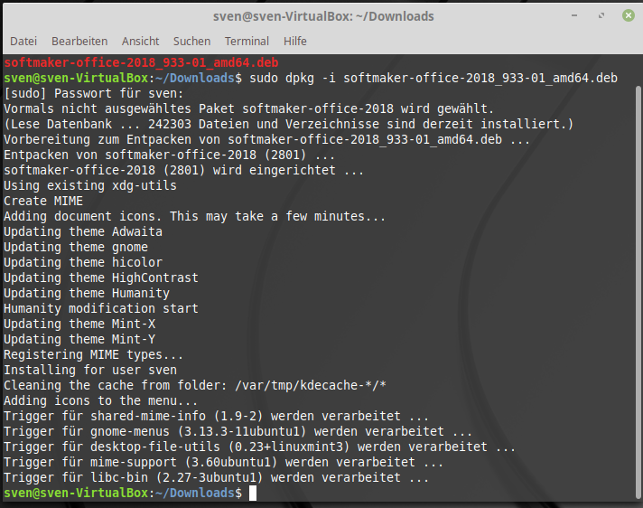

Hallo ich wollte die neuste version
von Softmaker office 2018
installieren , und ich habe mir die neuste
DEB paket von der Homepage
geladen
und beim instalieren
trat ein Fehler auf, :?:
Bildschirmfoto vom 2018-07-05 18-50-42.png (7.15 KiB) 9020 mal betrachtet
die Installation lief aber weiter.

In der Zeile 419 steht nur
Code: Alles auswählen
cd $MYCURRENTDIR
Da ich nicht weiß, wo MYCURRENTDIR zugewiesen wird, könnte natürlich bei der Zuweisung eine Prüfung fehlen. Weil aber die gleiche Routine auf anderen Rechnern funktioniert, sollte erst einmal überprüft werden, was denn
user@machine:~$ echo $HOME
eigentlich ausgibt.
Ich hielte es für eine Besonderheit des betroffenen Systems, wenn die Variable einfach leer wäre.

Re: Linuxmint 19 Tara
Ich habe mir soeben mal Linux Mint 19.0 Cinnamon ("Tara") 64bit in VirtualBox installiert und darunter dann das aktuelle SoftMaker Office (64bit deb-Paket) installiert. Bei mir kam die Meldung nicht. Haben Sie das Office unter root oder als User installiert? Starten alle Programme (z.B. TextMaker via textmaker18)?

sven-l hat geschrieben: 13.07.2018 07:34:44 Ich habe mir soeben mal Linux Mint 19.0 Cinnamon ("Tara") 64bit in VirtualBox installiert und darunter dann das aktuelle SoftMaker Office (64bit deb-Paket) installiert. Bei mir kam die Meldung nicht. Haben Sie das Office unter root oder als User installiert? Starten alle Programme (z.B. TextMaker via textmaker18)?
Hallo Ich habe das DEB Paket via Recht oder Linke Maustaste und
Dann via Deb installiert gewählt, und Dan Passwort
eingegeben und Dan lief die Installation schon und Dan kam schon die
Besagte Meldung, aber zuvor habe ich unter Cinnamon noch alle Updates installiert
auch den Kernel und die Intel und microcode für Grafik. :?:

Bei mir kam dieselbe Meldung bei der Installation unter Tara Cinnamon 64 mit Gdebi. Hab das mit HOME aber erst mal ignoriert, da es auf die Ausführung bei mir bisher keinerlei Fehler Produziert hat.
Ok, wenn ich den Paketmanager unter Linux Mint 19 verwende, erhalte ich auch die Fehlermeldung. Ich werde das melden. Vielen Dank für die genauere Beschreibung!
Die Fehlermeldung während der Installation sollte ab der nächsten Revision nicht mehr erscheinen. Sie haben aber keinen Einfluss auf den Erfolg der Installation.

sven-l hat geschrieben: 23.07.2018 07:50:06 Die Fehlermeldung während der Installation sollte ab der nächsten Revision nicht mehr erscheinen. Sie haben aber keinen Einfluss auf den Erfolg der Installation.
Hallo
Kurze Rückmeldung
Die neuste Version Von softmaker 933-01 Deb für Linux
habe ich unter
https://distrowatch.com/table.php?distribution=salentos
Mal installiert und da Auch auch via Deb Installer Gdebi
Und da trat diese Nicht auf
Salent Bassiert auf Debian
könnten sie mal das Reproduzieren.
Vieleicht hängt es ja an Mint oder denn Gedbi Installier :?:

ich habe heute SMO 2018 unter Linux Mint 19 mit Cinnamon installiert - keine Fehler. Auch in der Vergangenheit gab es keine Fehler. Ich habe dazu ganz normal den deb-Installer genutzt.
