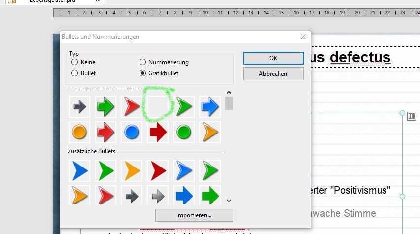

Bei den Bullets gibt es ein ähnliches Phänomen wie bei den Schatten:
SM2018 zerstört die vorherigen Formatierungen der Bullets, dies bleibt aber auf den ersten Blick verborgen. Die Bullets werden scheinbar fehlerfrei angezeigt, aber wehe sie kopieren eine Textbox mit einem "Zombie-Bullet" --- Crash (mit Amnesie von Softmaker --- es kommt nur bei einem von 6 Crashs eine Absturzmeldung).
Die "Zomibe-Bullets" bleiben auch nach mehreren Crash sichtbar und somit unentdeckt, erst nach mehreren Crash sieht man plötzlich eine Textbox mit fehlenden Bullets (nur Leerschritte vor den Texten) oder es fällt auf, dass ein völlig anderer Grafikbullet benutzt wurde.
Oder man bemerkt, dass in der Textbox der Befehl "Listenebene tieferstufen" nicht mehr funktioniert. Eine Textbox mit diesen Zombies reagiert auf diesen Formatbefehl nicht mehr (ich benutze diesen Umstand inzwischen zum Auffinden beschädigter Formate von Bullets).
Geht man bei einem erkannten "Zombie-Bullet" in die Bullet-Eigenschaften kann man ein spannendes Phänomen sehen, das sehr an das Chaos der rosa Platzhalter bei den Schrift- und Linienfarben erinnert. An der Stelle des offensichtlich zerschossenen Bullets aus der "alten" Präsentation (SM 2016 oder älter) befindet sich plötzlich ein leeres Feld:
SM2018 Bullets verschwunden a.jpg (51.44 KiB) 11679 mal betrachtet
SM2018 Bullets verschwunden 2a.jpg (43.26 KiB) 11679 mal betrachtet
Leider habe ich noch keine Antwort auf meine E-Mail bezüglich einer Stellungnahme der Verantwortlichen zum angerichteten wirtschaftlichen Schaden!
