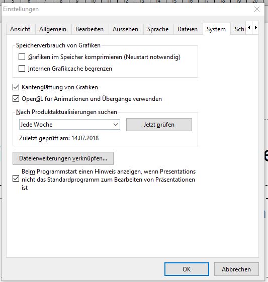

Die Abstürze bei Copy-Paste-Vorgängen konnte ich abstellen (das "Flackern" der Grafiken habe ich weiterhin).
SM2018 Screen.jpg (39.9 KiB) 20955 mal betrachtet
Ganz einfach in den Einstellungen die Häkchen in der Einstellung "Speicherverbrauch von Grafiken" entfernen und schon kann man in Presentations Folien und Folieninhalte kopieren und einfügen ohne Absturz.
Damit wäre dann auch bewiesen, dass meine Einschätzung zur Fehlerurasche korrekt ist: SM 2018 hat ein grundlegendes (und gewaltiges) Problem mit der Speicherverwaltung (in SM 2016 kommt dieser Fehler nicht vor). Nun können sich die Entwickler an die Arbeit machen --- das Beta-Testing durch den User war mal wieder erfolgreich (und kommt natürlich billiger).
