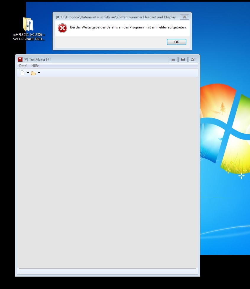

ich habe folgendes Problem mit Softmaker Office 2018. Wir verwenden aus Sicherheitsgründen die bekannte Sandbox Umgebung Sandboxie, welche es ermöglicht, Programme in einem
Wenn ich das Office per Verknüpfung direkt in der Sandbox starte funktioniert alles ganz normal.
Wenn ich aber Softmaker Office indirekt aus einer Sandbox-Anwendung starte habe ich folgendes Problem.
Öffne ich z.B. im Sandbox-Thunderbird einen Office E-Mail-Anhang, so wird Softmaker Office in der Sandbox aufgerufen. Dieses öffnet sich aber ohne Werkzeugleisten und es wird ein Fehler angezeigt, Siehe Angehangene Datei.
Ich bitte um Unterstützung.
Sandboxie Softmaker Office Fehler.jpg (83.06 KiB) 5238 mal betrachtet

Now i have updated to the latests Version of Softmaker Office 2018 and the issue is still there. But sometimes it opens the file normally.

das pasiert nur bei Softmaker. Mit MS Office habe ich das Problem nicht. Habe ausserdem festgestelt, dass das Problem meist beim ersmaligen Öffnen einer Datei auftritt. Beim Zweiten öffnen startet Softmaker meist normal.
