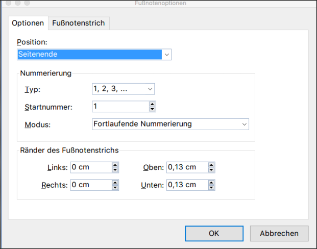

Entweder habe ich Knöpfe auf den Augen oder diese Option gibt es in der aktuellen Mac-Beta noch nicht. Ich kann keine Strichlänge einstellen (siehe Screenshot).Panosis hat geschrieben: 30.12.2017 09:51:21 Ich hatte gestern vor dem Einschlafen eine Idee und habe diese nun getestet:
Statt den Fussnotenstrich auszuschalten, also die Linienformatierung auf "keine" zu setzen, mache ich etwas anderes: Ich setze in den Fussnotenoptionen (auf der allgemeinen Registerkarte, nicht auf der Registerkarte "Fussnotenstrich") die Option für die Länge des Fussnotenstrichs so, dass der Strich genau die Länge Null hat. Also wenn ich zum Beispiel eine Breite des Textbereichs von 16 cm habe, dann setze ich einfach die Option "Links" auf 16 cm.
- Snap 2017-12-31 at 13.09.55.png (52.7 KiB) 9463 mal betrachtet

Trag doch bei "Links" mal die Textbreite ein...greifenklau hat geschrieben: 31.12.2017 13:10:24Entweder habe ich Knöpfe auf den Augen oder diese Option gibt es in der aktuellen Mac-Beta noch nicht. Ich kann keine Strichlänge einstellen (siehe Screenshot).Panosis hat geschrieben: 30.12.2017 09:51:21 Ich hatte gestern vor dem Einschlafen eine Idee und habe diese nun getestet:

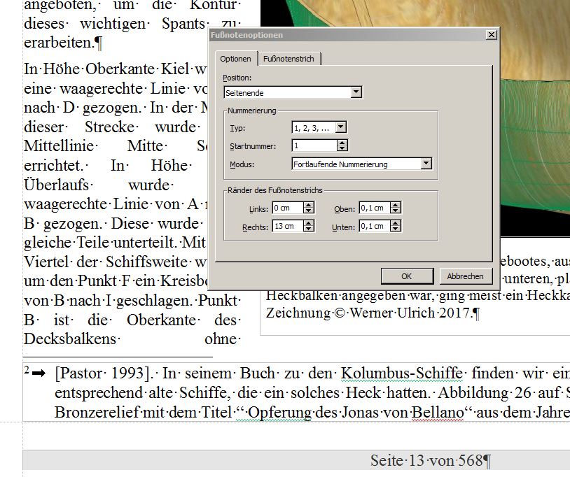

Ist doch recht einfach, wenn man es verstanden hat.
Im Bild habe ich den Strich von der rechten Seite aus auf 13 cm gesetzt.
Werner Ulrich
Werner Ulrich
- Fussnotenstrich.JPG (140.93 KiB) 9586 mal betrachtet

@greifenklau Mit den Einstellungen legt man die Begrenzungslinien des Fussnotenstrichs fest, ähnlich wie die Seitenränder einer Textseite. Um also keinen Strich zu erhalten, muss man die "Ränder" des Fussnotenstrichs so einstellen, dass der Raum für die Ausdehnung des Strichs genau 0 beträgt.
- Beiträge: 4342
Re: Fussnotenstrich
Danke, mit Rechts = xx hat es geklappt.
