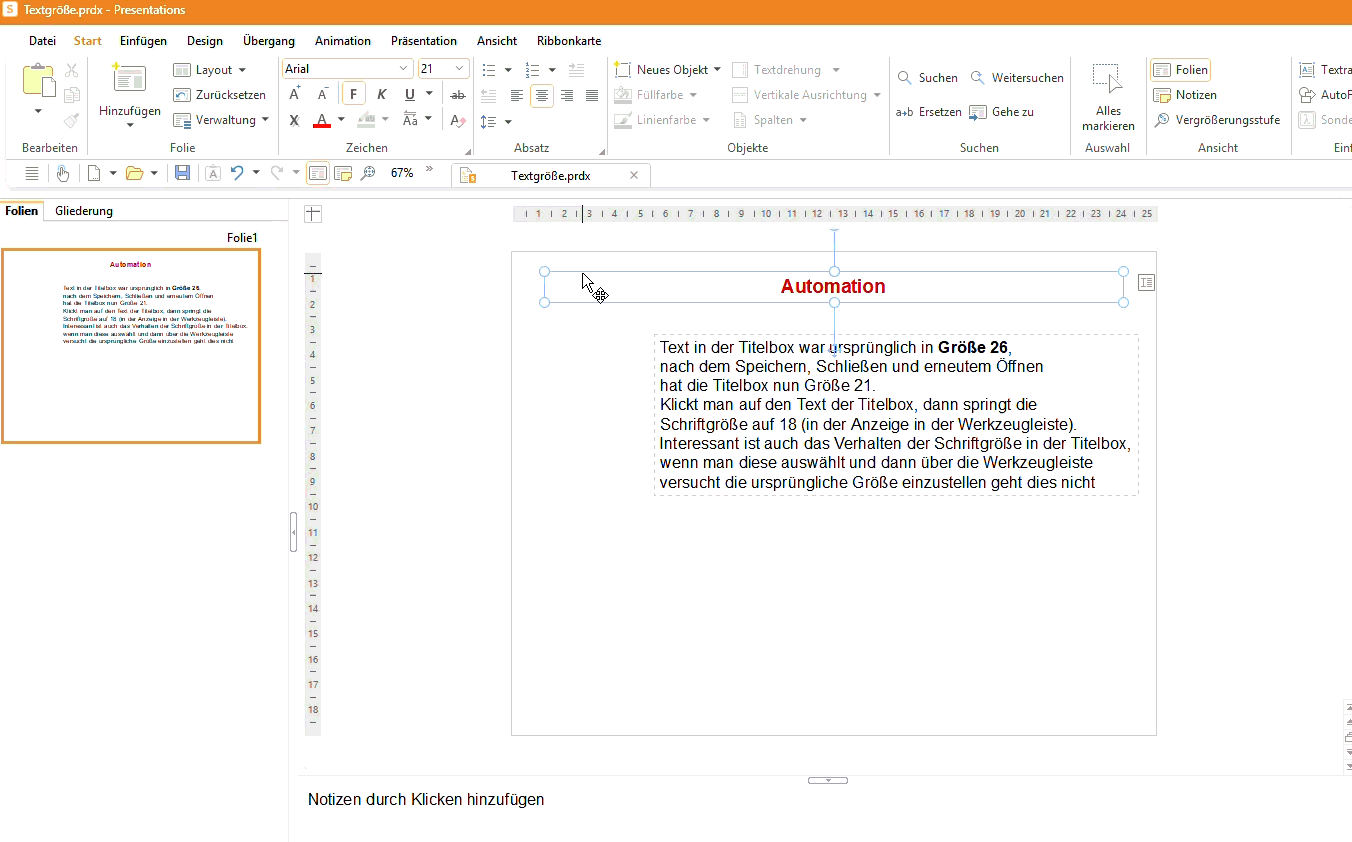

Bei Presentations treten in der aktuellen Version Font-Probleme auf. Bei Schriftgrößen über 48 steigt das Programm offensichtlich aus. Die Schrift wird dann in Größe 16 dargestellt und die Buchstaben werden durcheinander gemischt zu einem sinnfreien Buchstabensalat. Unter Textmaker tritt dieser Fehler nicht auf.
In Überschriftboxen tritt der Fehler bei Fontgrößen über 48 auf, bei Textboxen erst bei Schriftgrößen über 64.

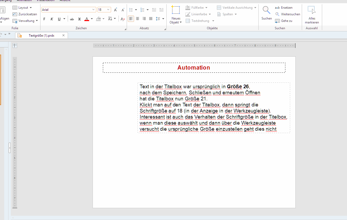

Außerdem ändert sich beim Öffnen abgespeicherter Präsentationsdateien immer wieder und leider nicht regelmäßig nachvollziehbar, die Textgröße in den Titelboxen von Folien. Aus Größe 28 wird dann Größe 18,5 (oder ähnliches). Ein "Zurückstellen" auf die ursprüngliche Größe 28 ist nicht möglich. Die Titelbox muss gelöscht und neu erstellt werden. Beim nächsten Öffnen der Datei ist der Fehler dann aber wieder da oder auch nicht (dafür dann beim nächsten oder übernächsten Öffnen).
Hier eine Beispieldatei zum Ausprobieren:
Probleme mit der Schriftgröße

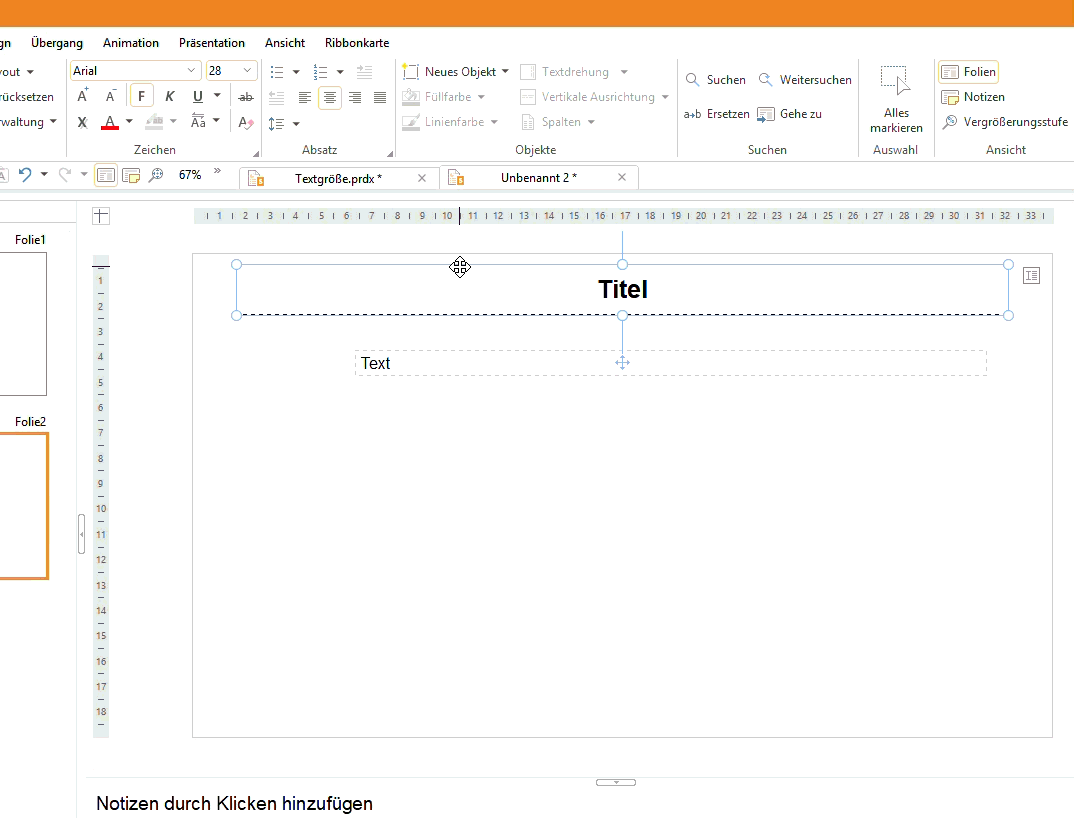

Vielen Dank, dass Sie dieses Problem mit einer Bildschirmaufnahme und einer Beispieldatei gemeldet haben; allerdings konnte ich das erste Problem bezüglich der fehlerhaften Textdarstellung bei größeren Schriftgrößen nicht reproduzieren.
Was das zweite Problem betrifft, öffnen Sie bitte die Objekteigenschaften des Textrahmens, wechseln Sie zur Registerkarte Innentext und wählen Sie unter Automatische GroBe die Einstellung Nicht anpassen anstelle von GroBe des Texts der Form anpassen. Ich habe zur Veranschaulichung ein Bildschirmvideo beigefügt.
Bitte aktualisieren Sie Ihre SoftMaker Office-Version und überprüfen Sie die Situation anschließend erneut; überprüfen Sie dabei auch die Eigenschaften Ihres zweiten Textrahmens.
