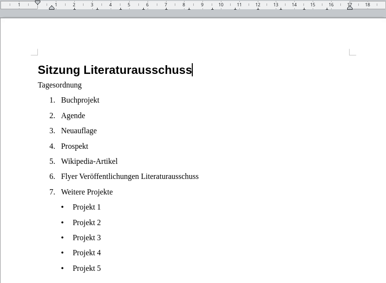

Ich habe ein ODT-Dokument, in dem eine Nummerierung mit einer Aufzählungsliste verbunden wird. Die Nummerierung ist 1. Ordnung, die Aufzählung 2. Ordnung. Demzufolge müsste die Aufzählungsliste weiter eingerückt erscheinen.
So wird es auch in LibreOffice angezeigt:

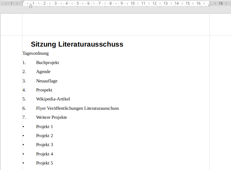

In TextMaker hingegen nicht:
Der Fehler ist auch schon in Softmaker Office 2024 vorhanden.
Im Anhang eine Testdatei zur Reproduktion des Fehlers.

Vielen Dank, dass Sie dieses Problem mit der Beispieldatei gemeldet haben. Ich kann das Problem reproduzieren und habe die Details zur weiteren Untersuchung weitergeleitet.

Ich möchte diesen Bug einmal in Erinnerung rufen. In der NX-Version (TextMaker NX Universal (rev S1504.0918) 64bit) ist er nach wie vor vorhanden.
Beiträge: 5406
Re: ODT: Einrückung bei Aufzählung stimmt nicht
Vielen Dank, dass Sie sich erneut mit der Revision S1504 befasst haben. Das Problem ist unsererseits weiterhin offen, und ich habe die Details erneut weitergeleitet.
