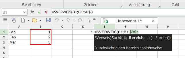

Das betrifft wohl grundsätzlich alle ausgewählten Matrix-Bereiche. Hier am Beispiel SVERWEIS:
Ich bin genauso vorgegangen: Bereich ausgewählt, F4 gedrückt und man sieht, das hier das letzte Element der Matrix markiert ist.
Drückt man jetzt ; wird dieser Teil gelöscht.
Wenn man ein einzelnes Element markiert, passiert das nicht. Dann ist der Cursor-Fokus hinter dem Element.
Außerdem ist die Umsetzung nicht korrekt, denn es wird nur das letzte Element der Matrix zu einem absoluten Bezug umgewandelt, das erste Element bleibt relativ. Das ergibt nicht wirklich viel Sinn.
