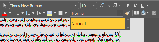

Es scheint aber noch einen kleinen Bug zu geben: Die Liste zur Formatvorlagenauswahl wird direkt nach dem Öffnen des Kontextmenüs beim ersten Klick auf den Auswahlbutton nicht vollständig geöffnet, sondern es wird nur ein einzelnes Element in der Liste angezeigt.

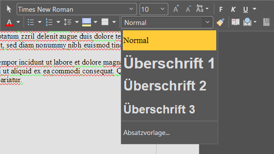

Schließt man dann nur die Auswahlliste (wobei das Kontextmenü nicht geschlossen werden darf) und klickt nochmal auf die Formatvorlagenauswahl, wird die komplette Liste angezeigt. Solange das Kontextmenü nicht geschlossen wird passiert das vollständige anzeigen der Liste dann auch mit jedem Klick.

Ich konnte dieses Problem reproduzieren und habe es unseren Entwicklern gemeldet.
