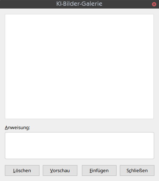

Freudig habe ich heute Nachmittag die neue (private) Beta-Version von Office NX Universal heruntergeladen und installiert. Und gleich ein wenig in den drei Programmen experimentiert.
Unter anderem habe ich versucht, in Presentations ("Smart Chat" -> "Grafik erzeugen...") eine (KI-generierte) Grafik erzeugen zu lassen.
Als ich hier auf "Einfügen" geklickt habe, hat sich ("längere Zeit") nichts getan.
In beide Felder des o.g. Formulars konnte ich auch keine Eingaben tätigen, insbesondere also nicht in dem Feld "Anweisung".

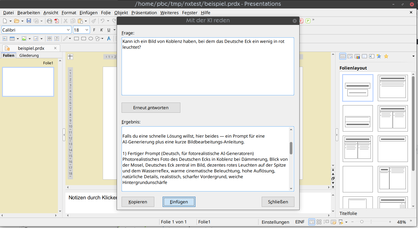

Dann habe ich den Punkt "Smart Chat" -> "Mit der KI reden..." ausgewählt.
Hier habe ich (einigermaßen erwartet) eine Text-Antwort von der KI erhalten - und wollte diesen Text über "Einfügen" in meine Folie(n) übernehmen.
Daraufhin tat sich nichts mehr sichtbar, allerdings wurde der Lüfter meines Rechners fleißig, so dass ich mit "top" nachgeschaut habe, was die Prozesse so machen. Und Presentations holte sich 100% der CPU. Wobei sich allerdings innerhalb des Programmfensters von Presentations wieder ("längere Zeit") nichts tat. Der Dialog "Mit der KI reden..." ließ sich ebenfalls nicht mehr schließen, weder über das Kreuzchen rechts oben, noch über den Button "Schließen". Am Ende musst ich mit "kill" den Prozess von Presentations beenden.

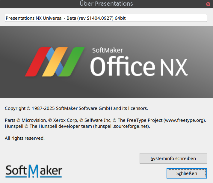

Rufen Sie mal ? | Über auf und sagen Sie mir, welche Revisionsnummer (1404.xxxx) dort steht - das, was statt xxxx dort steht, ist wichtig.

Gerne: 1404.0927
Re: Presentations und die KI: 100% CPU-Auslastung
Da haben wir das Problem. Da sollte 0930 (30. September) stehen. Der Upload ist heute morgen schiefgelaufen.
Bitte noch einmal unter derselben Adresse herunterladen. Wir haben die Linux-Dateien gerade neu hochgeladen.

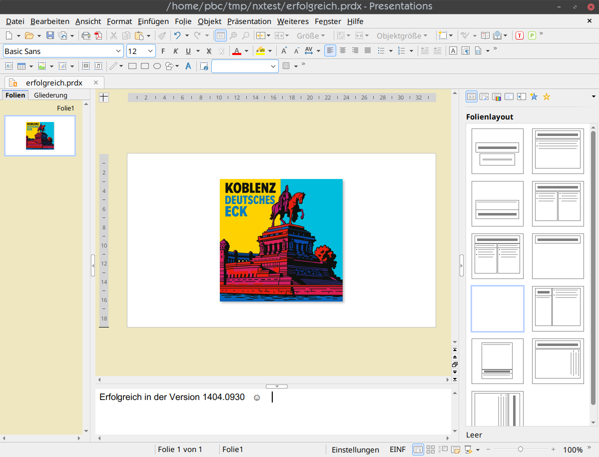

Nun ist die 1404.0930 installiert - und in Presentations (und ebenfalls in TextMaker) konnte die KI ein Bild generieren, das dann auch in der KI-Galerie auftaucht. Sehr schön.

Was die Funktion „Mit der KI sprechen” betrifft, konnte ich das von Ihnen gemeldete Problem reproduzieren. Ich habe alle Details zur weiteren Untersuchung an unser Entwicklungsteam weitergeleitet. Nochmals vielen Dank, dass Sie uns darauf aufmerksam gemacht haben.
Unser Entwicklerteam hat dieses Problem für das nächste Beta-Update behoben.
