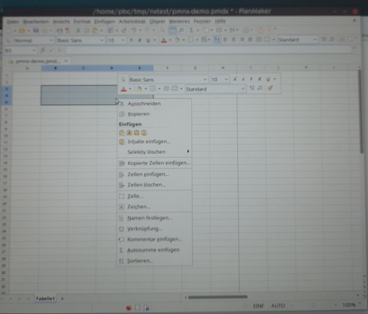

Beim weiteren Erproben der Beta-Version habe ich in PlanMaker versucht, mehrere Zellen miteinander zu verbinden. Dazu rufe ich (mit rechtem Mausklick) das Kontextmenu auf.
(Ich musste leider ein Foto machen, da der Bildschirmschnappschuss nur ohne aufgeklapptes Kontextmenu funktioniert hat.)
Überrascht war ich - an PlanMaker 2024 gewohnt -, dass das Kontextmenu ganz anders aussieht als vorher - und vor allem, dass ich den Punkt "Zellen verbinden" nicht direkt finden konnte.

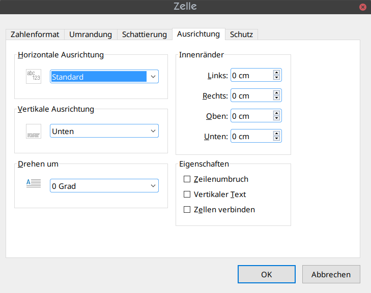

Klar, wenn ich auf "Zelle..." gehe und dann in den Reiter "Ausrichtung", dann entdecke ich hier das Kästchen für das Verbinden der Zellen. Ist nur etwas umständlich(er).

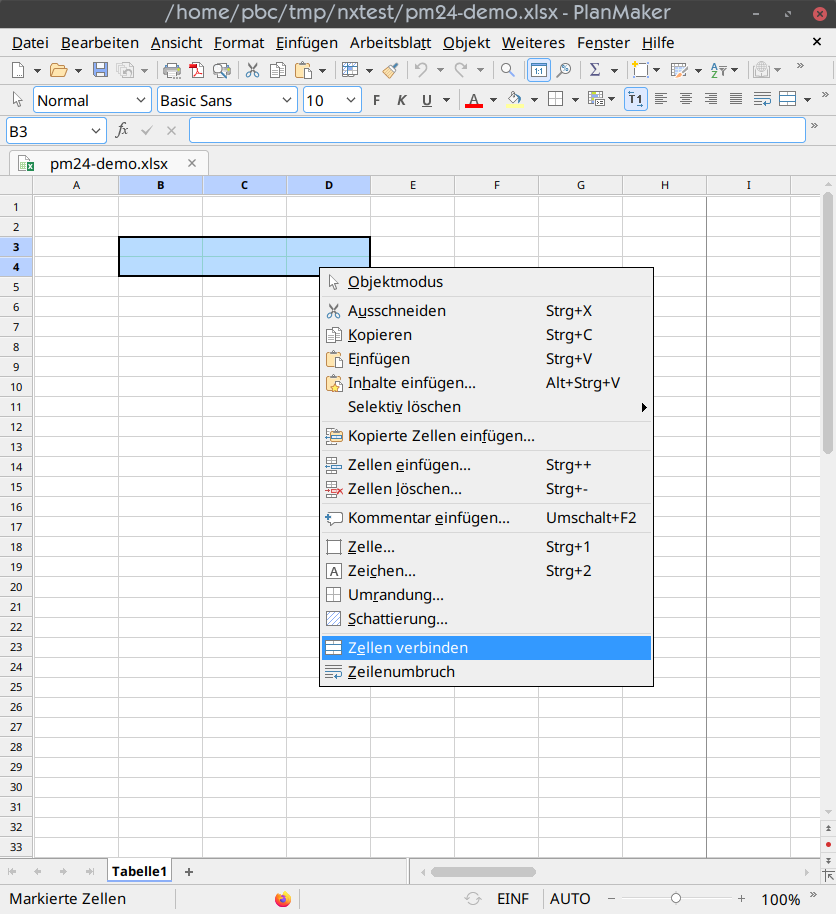

So sieht es (bei mir) in PlanMaker 2024 übrigens aus.

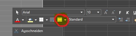

Das ist in den ribbonartigen Teil des Kontextmenüs gewandert.
