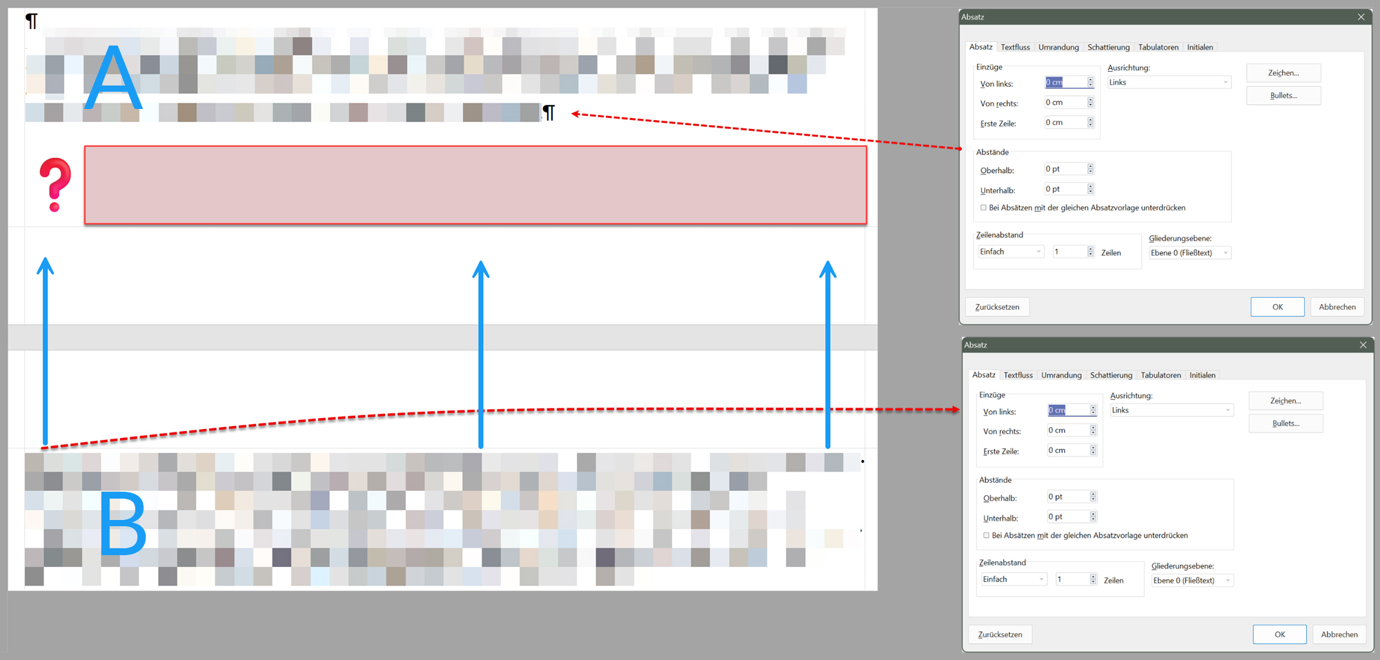

wie meinem Screenshot zu entnehmen ist, soll der auf Seite 2 vorhandene Absatz B bereits unterhalb von Absatz A auf der ersten Seite (auf Höhe des roten Feldes) beginnen.
Ein Seitenumbruch existiert nicht, gesonderte Abstände zwischen den beiden Absätzen sind auch nicht vorhanden.
Problem:
Sobald Absatz B nach oben versetzt wird, springt dessen erstes Wort direkt an das letzte von Absatz A.
Will man das per Eingabetaste unterbinden, also dass Abschnitt B in einer neuen Zeile beginnt, springt der komplette Absatz B wieder auf Seite 2, obwohl auf Seite 1 noch genügend Freiraum vorhanden ist.
Kurioserweise können unterhalb von Absatz A noch vier Zeilen eingefügt werden, benutzt man die Eingabetaste von Absatz A aus.
Das „rückwärts“ nach oben Versetzen von Absatz B jedoch ignoriert besagte vier Freizeilen und springt an das Ende von Absatz A.
[Absatz B verschiebt sich auf der zweiten Seite erst beim fünfmaligen Verwenden der Eingabetaste um eine Zeile nach unten.]
Hat mir jemand einen Tipp, wie ich das gewünschte Ergebnis erreichen kann, bzw. an welchem „Stellschräubchen“ ich drehen muss?
Für Eure Rückmeldung bereits vorab besten Dank!

Ich würde den Cursor vor die Absatzmarke vom A setzen, Enter.
Den Inhalt von Absatz B (ohne seine Marke !) markieren, kopieren und Cursor vor die neue Marke, Einfügen.
Alten B löschen.
Klappt das?

Ergänzend dazu noch: ist evt. im Reiter "Textfluss" unter "Absatzkontrolle" etwas angekreuzt (z.B. "Kein Umbruch im Absatz")?

FUM hat geschrieben: 18.09.2025 15:35:46 Ergänzend dazu noch: ist evt. im Reiter "Textfluss" unter "Absatzkontrolle" etwas angekreuzt (z.B. "Kein Umbruch im Absatz")?
:!: Das war der Casus knacksus! Danke für den Tipp. =D>
