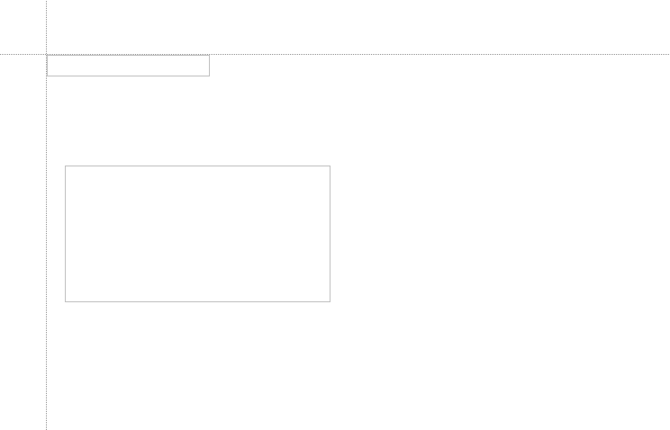

Blinkender Cursor.gif (109.46 KiB) 8003 mal betrachtet
FUM hat geschrieben: 30.05.2025 10:21:43 Das hängt offen bar mit dem Formularmodus zusammen. Ich kann es auch in anderen Dokumenten nachvollziehen.
Setzt man den Cursor im Formularmodus z.B. in einen Textrahmen, flackert er. Sobald man den Formularmodus verlässt, blinkt er wieder normal.
Haben Sie versucht, das Problem zu reproduzieren?
