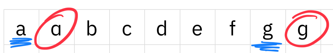

In MS Office nutze ich alternative Zeichen bei meiner „Hausschrift“. Die blaue Markierung ist das Standard-Zeichen, das rot markierte ist das alternative Zeichen:
Ich finde keine Option, dass einzustellen. Bei MS Office und auch Libre Office kann ich so etwas auswählen.

Kannst Du das bitte erklären, wie das genaue Vorgehen wäre? Die von mir verwendete Schrift ist https://www.ibm.com/plex/ Bei einer schnellen Durchsicht der Glyphen konnte ich das geschlossene a und das offene g (siehe oben) nicht gefunden.

Ich kann leider beim besten Willen die Glyphen für das a und g nicht finden.
Andere Besonderheiten, wie z. B. das Versal-Eszett oder Ligaturen kann ich finden. :confused:
Irgendwelche Ideen? Denn die Glyphen aus LibeOffice rüberzukopieren geht nicht.
