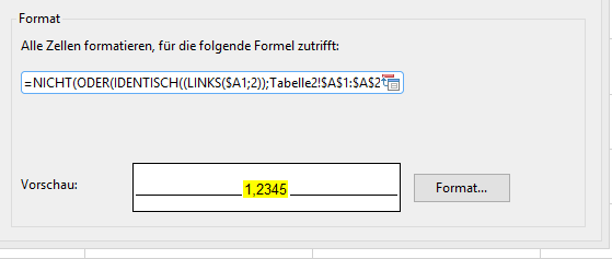

Aber bei dieser Gelegenheit eine Featurerequest an SM:
Schon mit der kleinen Ergänzung durch Gustav paßt die Formel nicht mehr ohne Scrollen in das Eingabefeld des Editors. Warum? Wo ist der Sinn, das SingleLineEdit schmäler zu machen, als die Groupbox im Dialog? Kann das ein Entwickler nicht einfach im Designer anfassen, und auf die volle Breite ziehen?
Besser noch, macht den zugrundeliegenden Dialog größenveränderbar -in TM ist das Gott sei Dank mittlerweile keine solche Plage mehr, geht doch...)
Wir sind doch nicht mehr in den Zeiten der 11" Monitore, warum muss man sich immer noch mit diesen fixed-size Minifenstern rumplagen?

Re: Bedingte Formatierung: Text beginnt mit ...
Dem möchte ich mich anschliessen!macht den zugrundeliegenden Dialog größenveränderbar

Unser Team hat den Abstand vergrößert, und diese Verbesserung wird in der nächsten Service Pack-Version enthalten sein.
