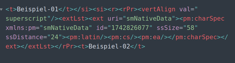

Ich speichere eine Tabelle, öffne sie, und sie sieht teilweise aus, wie dieser Screenshot:
ALLE Zellen sind gleich formatiert:
Schrift: DejaVu Sans
Größe: 11
Ich gehe mit Rechtsklick auf "Zelle" und "Zeichen", dort wird diese Formatierung angezeigt und auch in der Symbolleiste wird diese Formatierung angezeigt. Was die Zellen jedoch anzeigen, seht Ihr ja.
Markiere ich den winzigen Text und ändere ihn auf Schriftgröße 12 oder 13, wird er auch nicht in 12 oder 13 angezeigt, sondern nur einen winzigen Hauch größer.
Kann mir jemand erklären, was da falsch läuft?

Die kleine Schrift in der 2. Spalte ist hochgestellt (Format Zeichen, Tab Abstand oder Tastaturkürzel Strg+Umschalt+(Num+).

Ich dachte nun auch eher an eine "allgemeine" Lösung, wie man das reparieren kann. Die Datei "aufbohren" kann ich auch.

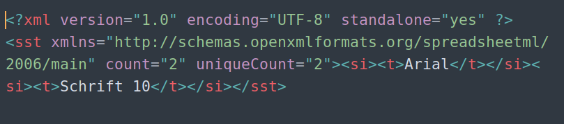

Auf Bild 1 sieht man eine saubere, neue Tabelle.
Auf Bild 2 ist der Code aus meinem Beispiel, nur halt mit "Beispiel-01" als Text.
Auch die "Styles" sind komplett zugemüllt.
Logisch, weil ich halt neuer User von SM bin und viel ausprobiere. So formatiere ich mal in 10, mal in 12, und mal mit Arial, mal mit Calibre, usw usf... und schaue mir an, wie es besser aussieht. So müllt man eine Datei zu und zerschießt das Format. Das "Problem" haben auch MS und LO.
Gibt es eine Möglichkeit, die Daten in den Blättern zu lassen, aber alles andere komplett aufzuräumen, also so, dass auch die Styles richtig sauber sind?
