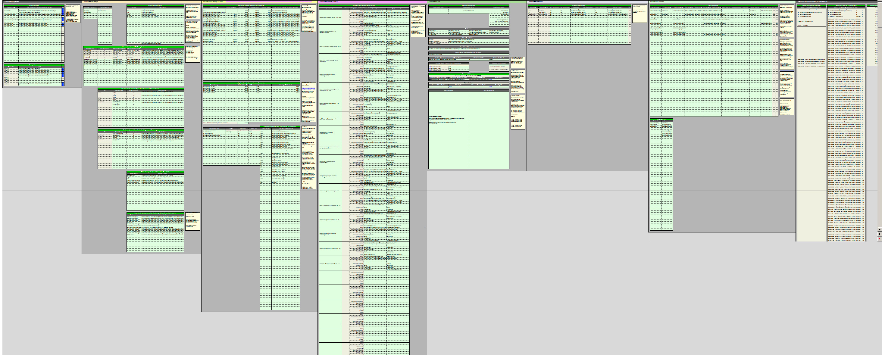

Die Zukunft nicht... :D aber es ist schon eine Art umfangreiche Business-Anwendung geworden mit Auftragserfassung, Rechnungsdruck, Artikelverwaltung (max. 1000 versch. Artikel inkl. Varianten), Lagermengen-Verwaltung, Label- und Umschlagdruck, Datenimport von eBay, Buchungsjournal, Erlös-/ Kosten- und Umsatzauswertung und Grunddatenverwaltung.
Dies hier sind z.B. allein nur die Grunddaten:

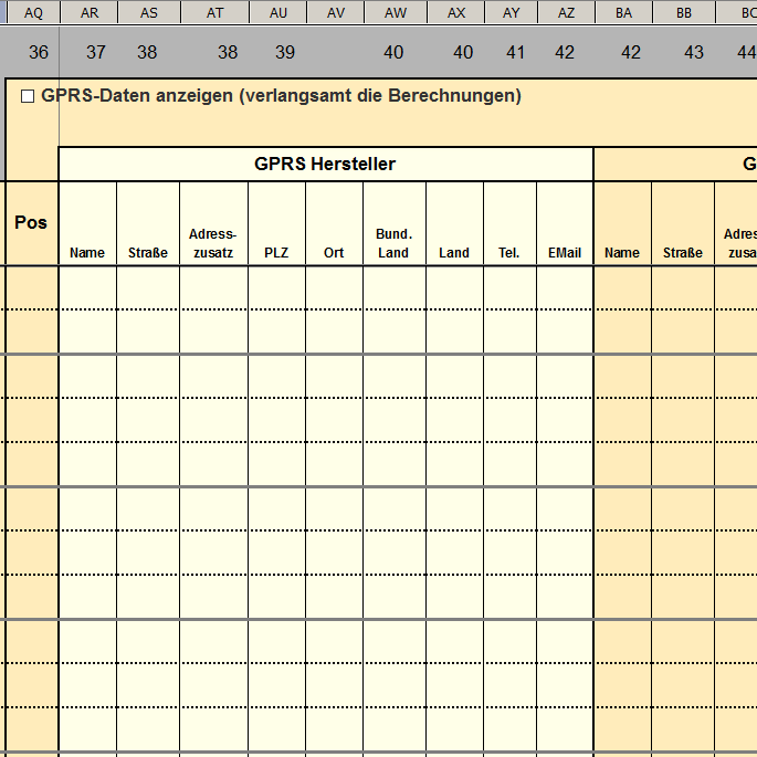

Ich habe nun durch testweises Entfernen bestimmter Funktionsbereiche zwei Stellen gefunden an denen viel Rechenzeit drauf geht.
Bis ich die Formeln später mal optimiere, habe ich mir an diesen Stellen eine Abschaltoption eingebaut, da man diese Daten bei der Nutzung der Arbeitsblätter nicht immer benötigt.
Das bringt schon mal so viel, dass man die Arbeitsblätter wieder geschmeidig benutzen kann, wen ndiese beiden Bereiche deaktiviert sind.
Der folgende Screenshot ist in 4 FPS aufgenommen, das "Geruckel" kommt also nicht von Planmaker.
