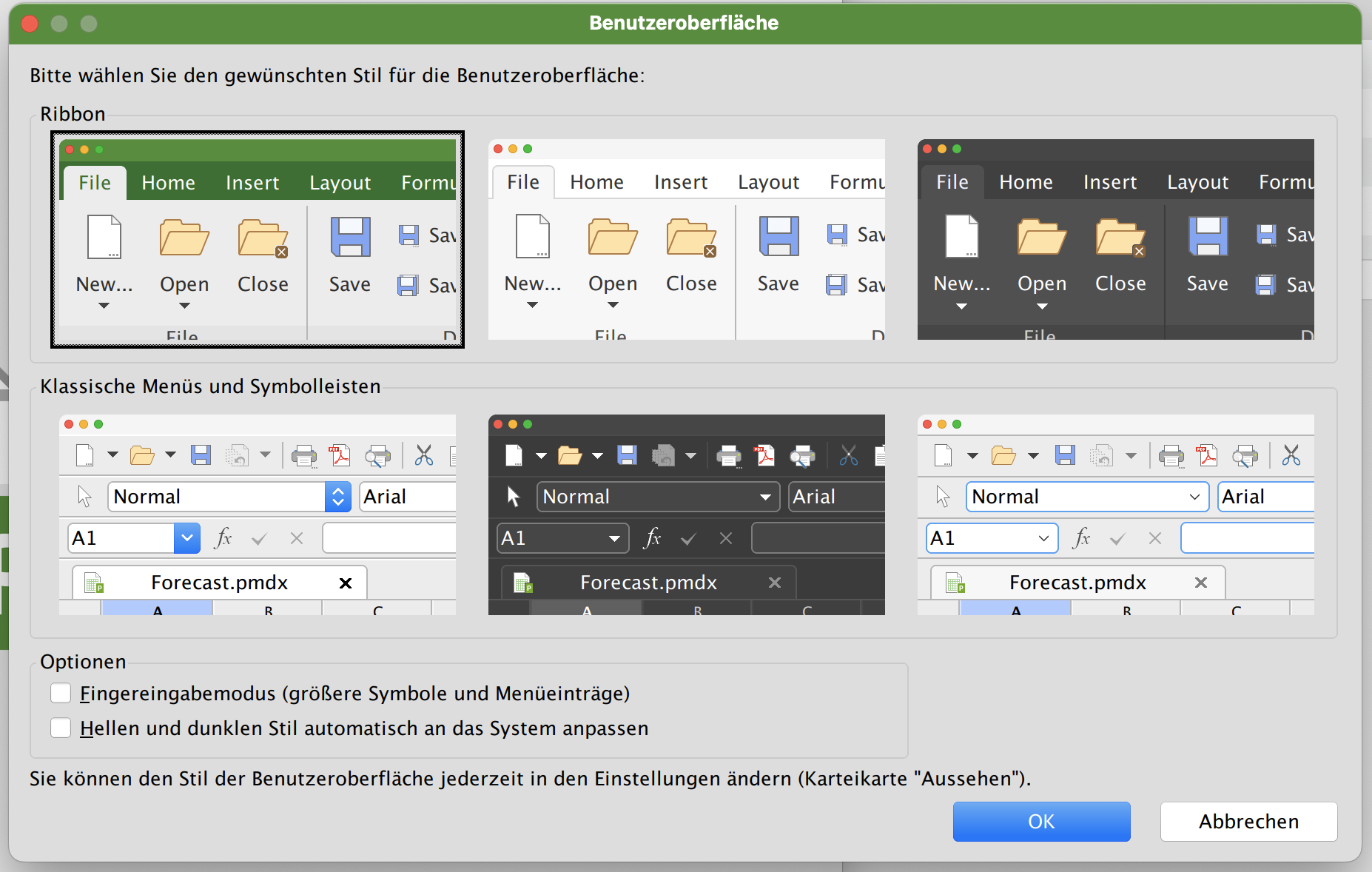

Nach jedem Start der Software I Benutzeroberfläche
Beitrag von Bits&Bytes »

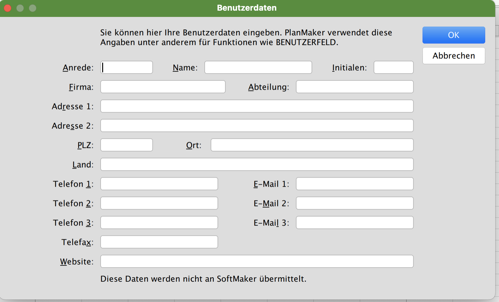

nach jedem Start der Software auf dem M4 Mac mit Sequoia 15.3.1 erscheint das Fenster der Benutzeroberfläche und Benutzerdaten erneut, während es bei TextMaker und Presentations die Einstellung speichert und nicht erneut angezeigt wird. Woran kann es liegen und welcher Lösungsansatz ist dafür bekannt?
Eine Neuinstallation hat zu keinem anderen Bild geführt.
VG
Bits&Bytes

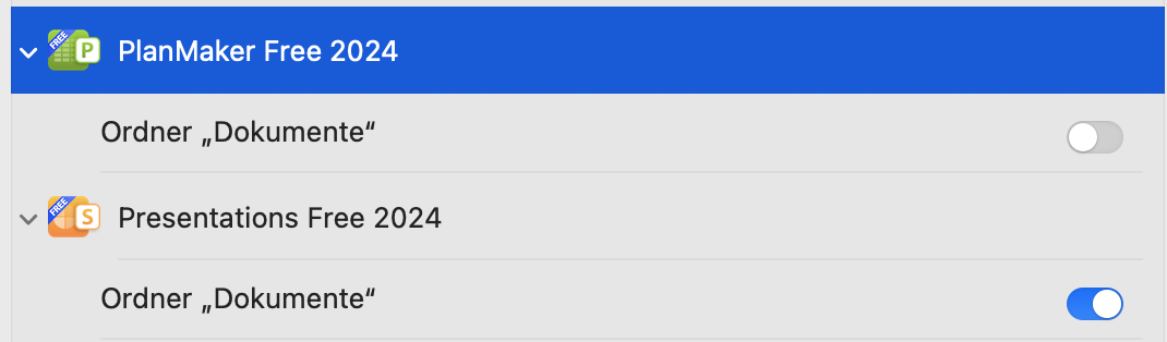

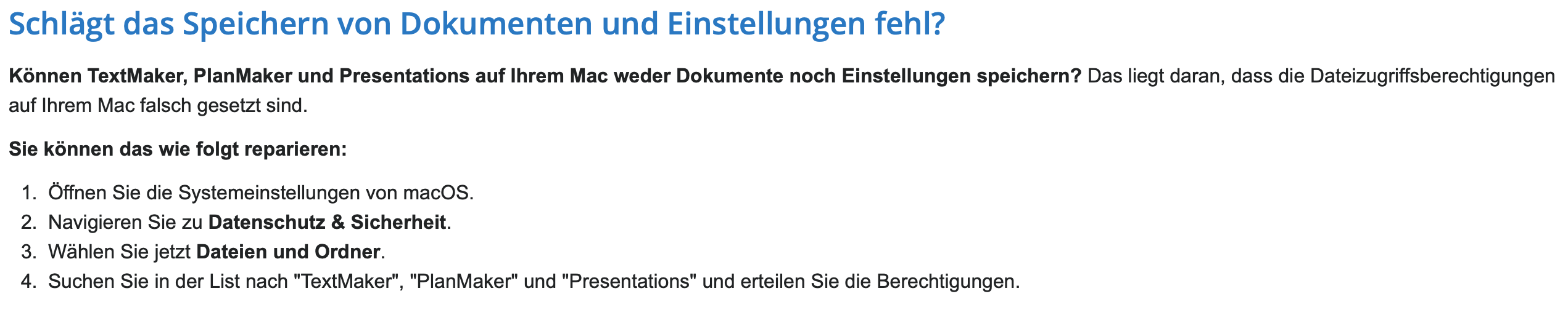

Vielen Dank. Genau an dem letzten Punkt aus dem Hilfe-Link lag es (s. Screenshot).
