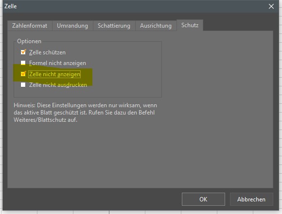

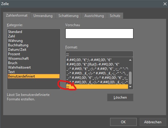

Wenn ich das richtige verstehe sollen die Ergebnisse der Formeln in der Zelle nicht angezeigt werden?
Man kann einerseits den Zelleinhalt ausblenden
Allerdings werden sie dann nur bei aktiviertem Schutz des Arbeitsblattes ausgeblendet.
die andere Methode: bei Zahlenformat der Zellen das benutzerdefinierte Format ";;;" angeben (quasi für <POSITIV>;<NEGATIV>;<NULL>;<TEXT> nichts angeben).
Dann erscheint die Zelle als leer aber die Formel bleibt bestehen und mit dem Ergebnis kann auch weiter gerechnet werden.
