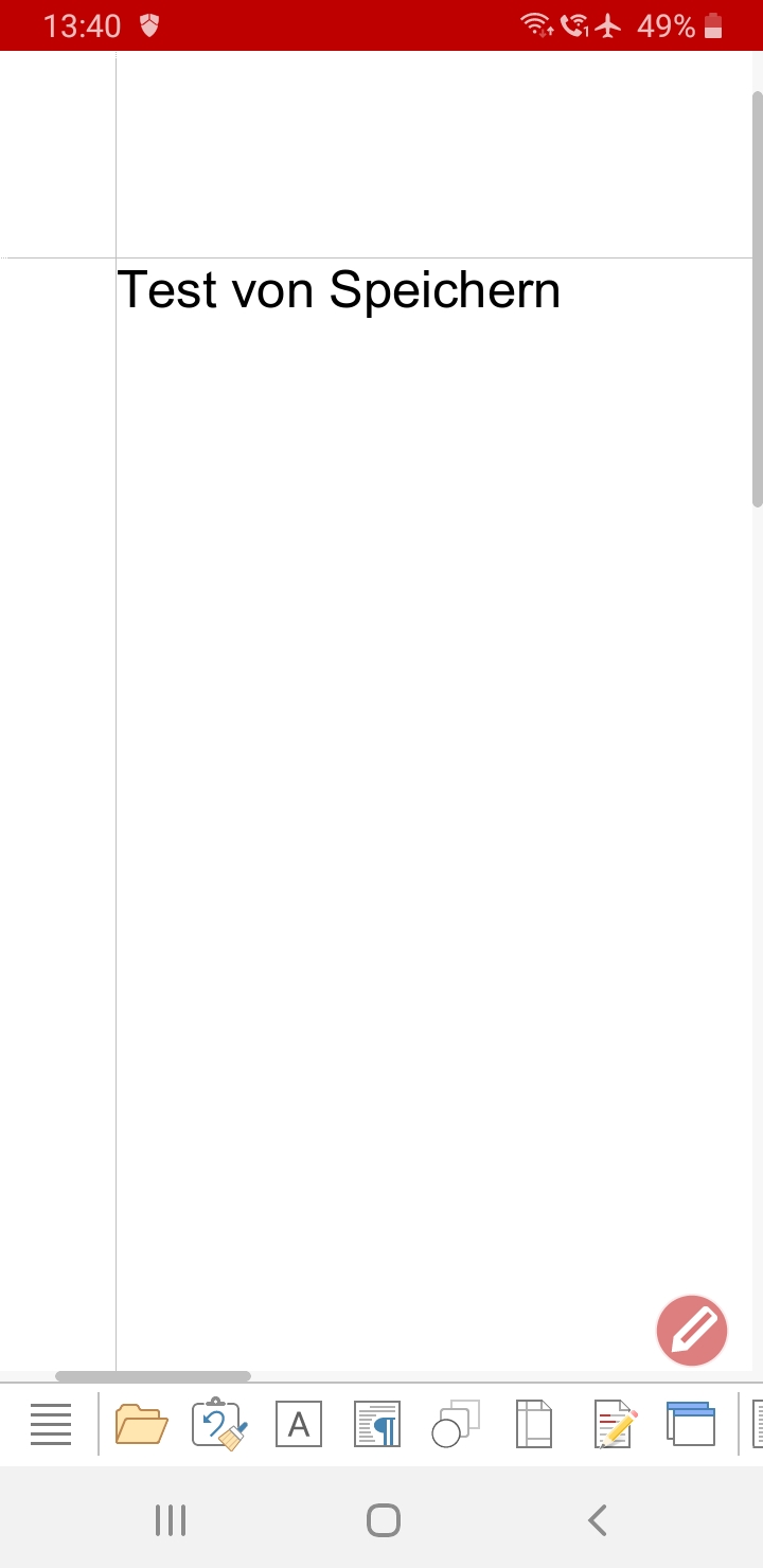

ich habe heute Textmaker NX auf meinem Samsung Galaxy A6 (Android 10) installiert. Aktuell sind auf dem Gerät 5,46 GB Speicher frei.
beim Speichern einer neuen Datei tritt folgende Situation auf:

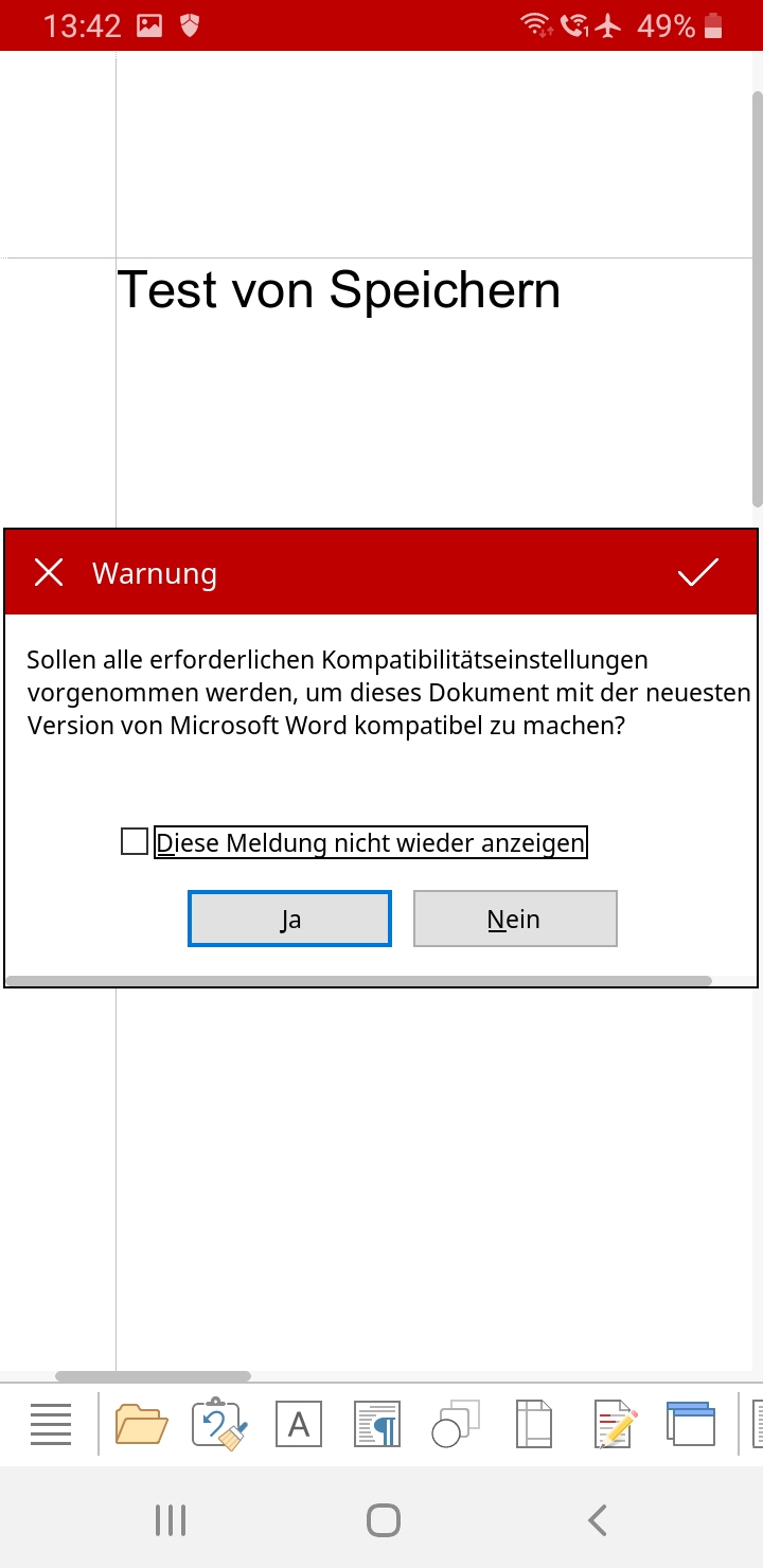

Nächste Warnung:
Sollen alle erforderlichen Kompatibilitätseinstellungen vorgenommen werden, um dieses Dokumente mit der neuesten Version von Microsoft Word kompatibel zu machen?
Auswahlkästchen: Diese Meldung nicht wieder anzeigen
<Ja> <Nein>

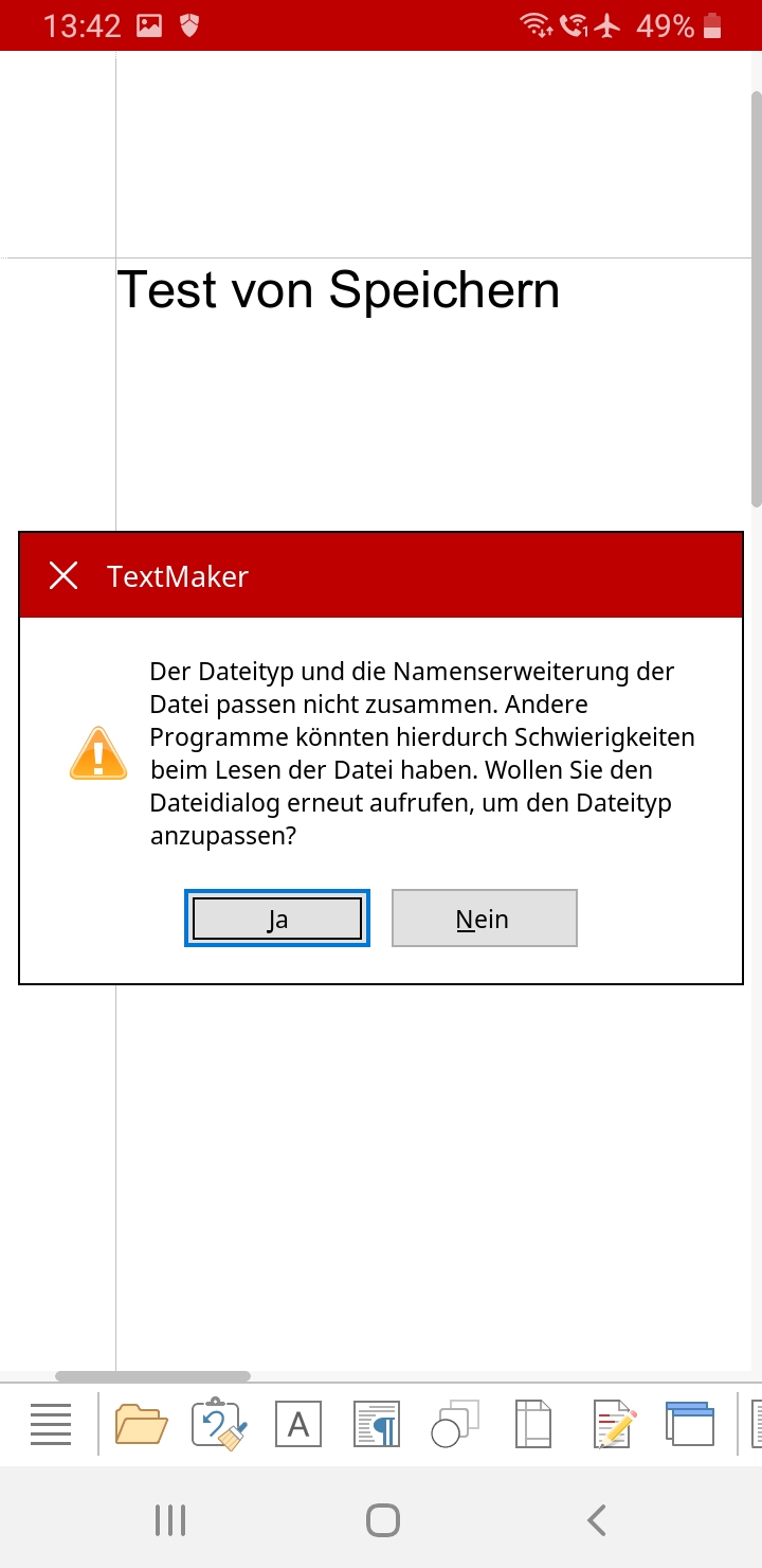

Textmaker-Meldung:
Der Dateityp und die Namenserweiterung der Datei passen nicht zusammen. Andere Programme können hierdurch Schwierigkeiten beim Lesen der Datei haben. Wollen Sie den Datendialog erneut aufrufen, um den Dateityp anzupassen?
<Ja> <Nein>

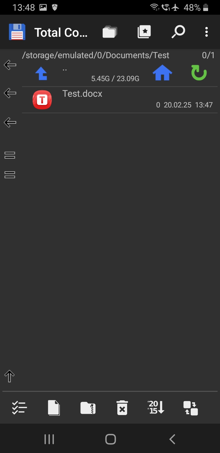

Anschließend wird eine leere Datei im Testverzeichnis gespeichert.

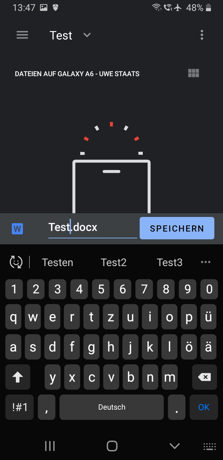

Menüauswahl: Datei speichern unter
Auswahl "Microsoft Word2007-2021 (*.docx)"
Es öffnet sich das Fenster, wo man den Namen des Dokuments eingeben kann.
Dann Druck auf "Speichern"
