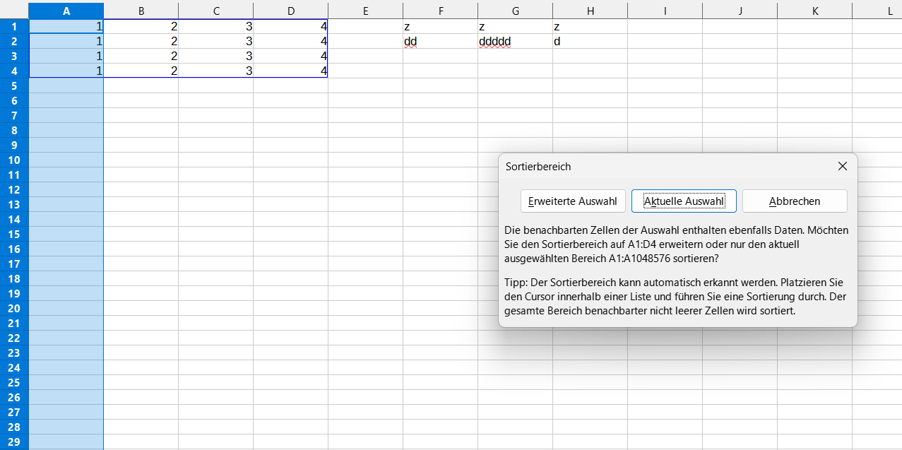

Wenn ich auf eine Spalte auswähle und sorriren klicke kommt diese Frage.
Screenshot 2025-02-02 213640.png (54.24 KiB) 10554 mal betrachtet
Geht das mit planmaker auch ? Wenn ja ohne jedesmal einen Plan dafür erstellen zu müssen ?

Warum so kompliziert? Wenn Sie eine Zelle des zu sortierenden Bereichs anklicken und dann den Sortieren-Dialog aufrufen, findet PlanMaker den zu sortierenden Bereich selbst - das, was bei Ihrem Screenshot als "Tipp" verzeichnet ist.

Das kapiere ich irgendwie nicht. Ich klicke auf Spalte A und dann auf sortieren. Dann geht ein Dialog auf und dann ?
Beiträge: 6432
Re: erweiterte Sortierung
In die Zelle klicken, nicht die ganze Spalte. Dann den Dialog aufrufen.

Ah danke. Nun klappt es.
