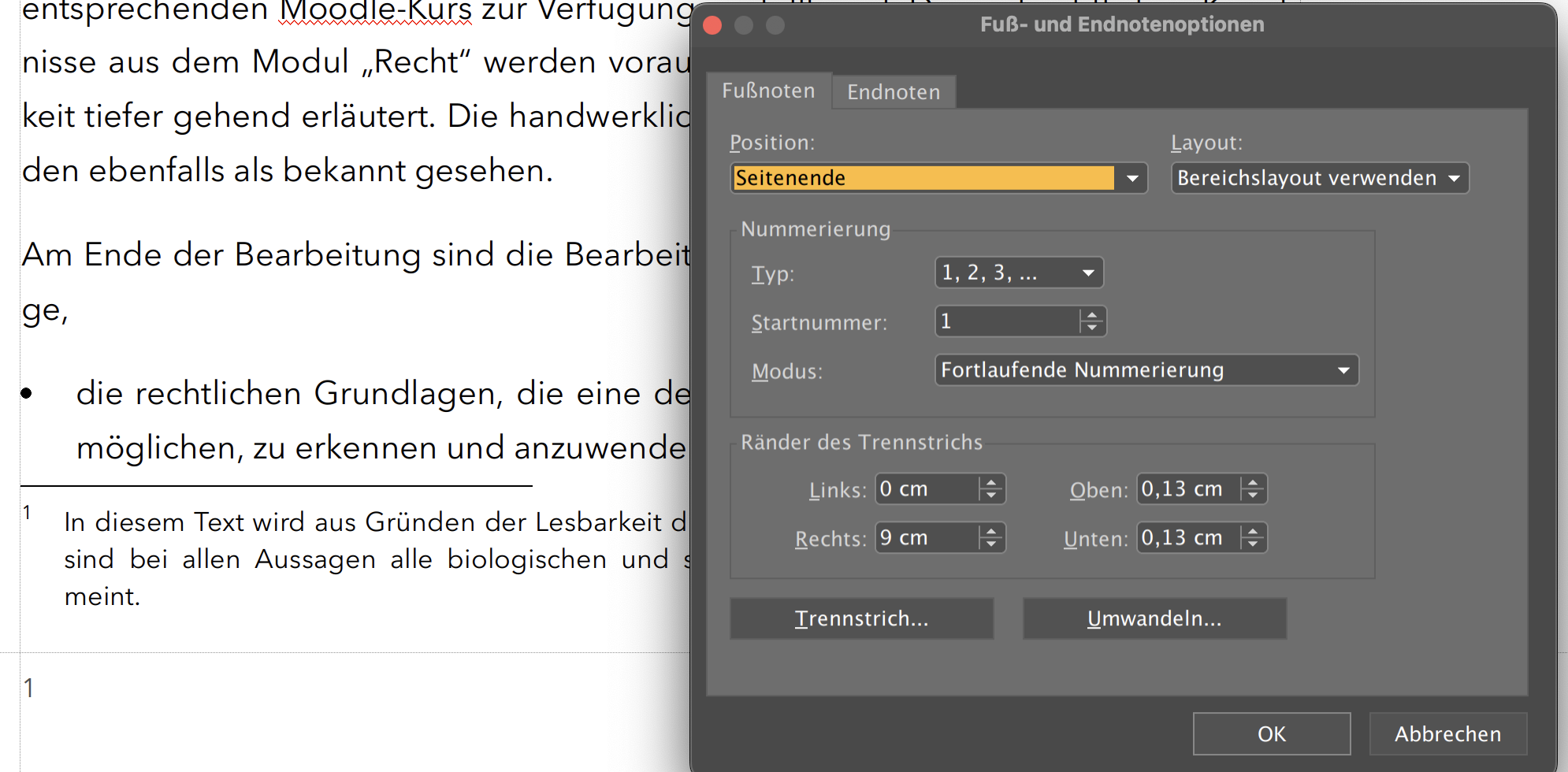

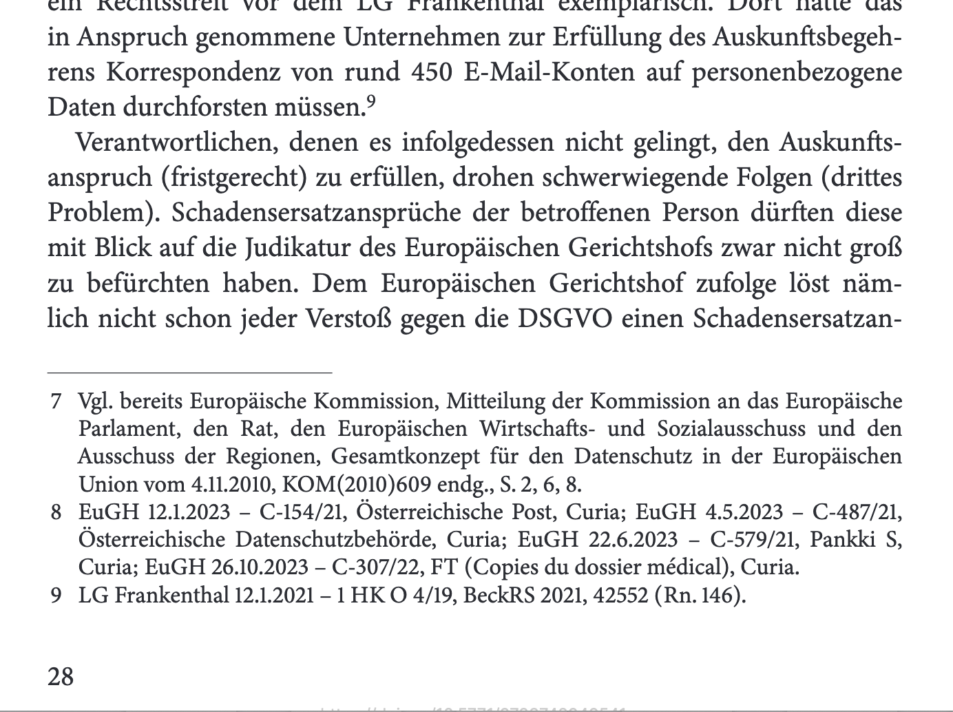

ich stehe (mal wieder) auf dem Schlauch. Ich habe ein Dokument angelegt, das viele Fußnoten entahlten wird. Diese sollen so aussehen:
Vor allem soll das Fußnotenzeichen vom text weggerückt sein. Ich bekomme das nur so hin:
Bildschirmfoto 2024-12-21 um 15.41.45.png (383.99 KiB) 9473 mal betrachtet
Dabei habe ich schon so einige Versuche unternommen,den Text entsprechend zu formatieren, alle ohne Erfolg. Kann mir da jemand helfen? Ich vermute, dass es sowieso nur was ganz einfaches ist, das ich schliicht übersehee.

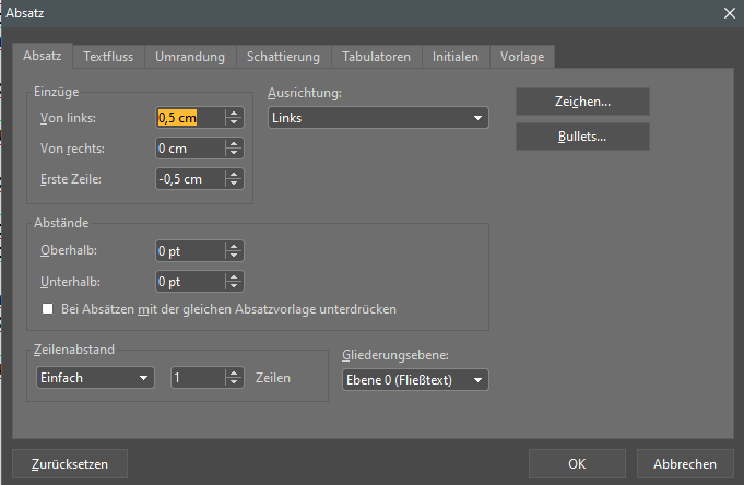

Wenn man das nicht manuell für jede Fußnote einzeln machen will, muss man die Absatzvorlage "Fußnotentext" und die Zeichenvorlage "Fußnotenzeichen" anpassen.
Ein Beispiel habe ich angehängt. Bei der Zeichenvorlage den Haken bei "Hochgestellt" rausnehmen.

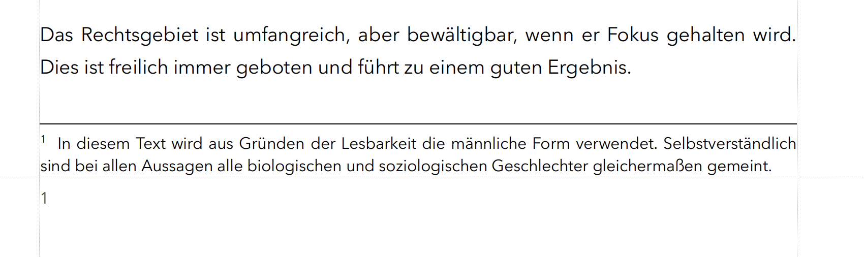

Aber vielleicht kannst Du mir noch einmal helfen: Die Fußnotenlinie zur Abgrenzung habe ich in den entsprechenden Einstellung auf ca. 7 cm. gestellt, indem ich "rechts" angepasst habe.
Bildschirmfoto 2024-12-21 um 18.18.50.png (435.25 KiB) 9451 mal betrachtet
Nach jedem Neustart ist diese Einstellung weg und die Linie wieder über die volle Breite gezogen. Wie kann man dass denn abstellen...?
VG
Frankbhv

Das scheint ein Bug in Textmaker zu sein. Wenn Du das Dokument im tmdx-Format abspeicherst, wird der Trennstrich beim nächsten Öffnen in der vorher eingestellten Länge angezeigt. In der docx-Datei scheint diese Information jedoch enthalten zu sein, öffnet man ein solche Datei in Word, wird ebenfalls ein verkürzter Trennstrich angezeigt.
Nachtrag: In Word kann man die Länge des Trennstrichs garnicht ändern, da wird immer ein kurzer Strich angezeigt, ist also kein Bug in Textmaker, sondern ein Feature :D (daher kann diese Info auch nur beim Abspeichern im tmdx-Format hinterlegt werden).

okay, danke. Ist ja auch nur eine Einstellung, wenn der Text fertig ist ;-)
(Auch wenn LibreOffice das in einer *.odt-Datei problemlos handelt.....)
