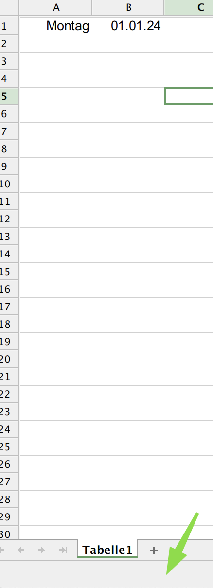

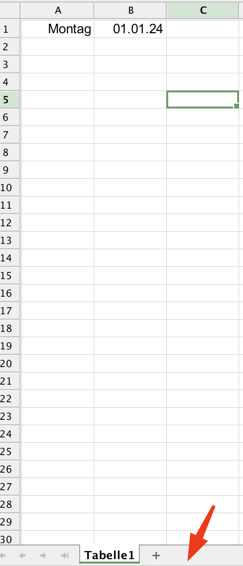

Re: Autoausfüllen ist seltsam
Moin Gerhard,
so, habe Deine Datei mal getestet.
Insofern hast Du recht, im Fall, dass Du den Rahmen bis auf die erste untere graue Zeile ziehst: da stoppt bei mir alles.
Ziehst Du den Rahmen aber auf die unterste graue Zeile (Statuszeile, wie Karl es gesagt hat), dann funktioniert es bei mir auch mit Deiner Datei.
Also, Rahmen nicht nur bis zur ersten grauen Zeile ziehen, sondern bis auf die Statuszeile.
Test das mal und melde bitte mal, ob es nun funktioniert.
