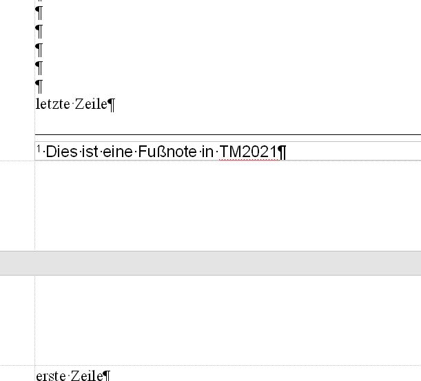

Hmm, ich finde, daß in den Default-Einstellungen der Abstand immer noch gut getrennt vom Fließtext ist. Mam achte auf die letzte Textmarke und den Trennstrich:

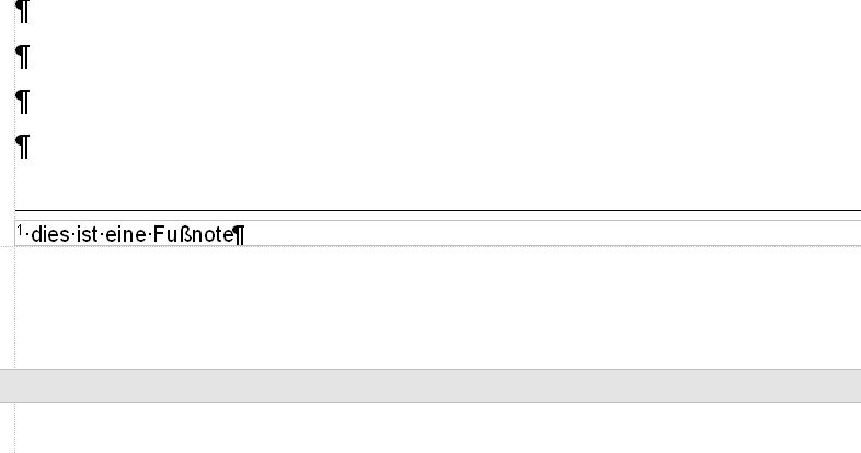

Danke. Bei mir jedoch ist kein Abstand. Ich habe die Formatierung mit früheren Versionen verglichen, finde aber keinen Unterschied, obwohl dort wie bei Dir ein deutlicher Abstand besteht. Merkwürdig.

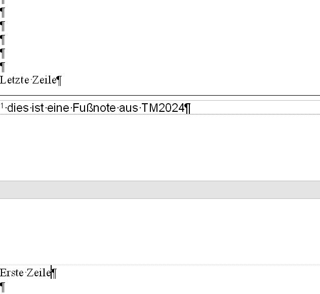

das hat mir jetzt keine Ruhe gelassen. Das obige Beispiel ist aus einer internen NX Testversion. Ich habe soeben einmal mit der SMO 2021 und der SMO 2024 Tests gemacht (Datei > neu) und finde, daß der Abstand bei der 2024er Version deutlich geringer ist (beide Files 175% Größe beim Anfertigen des Screenshots)
Das ist wirklich merkwürdig :think:

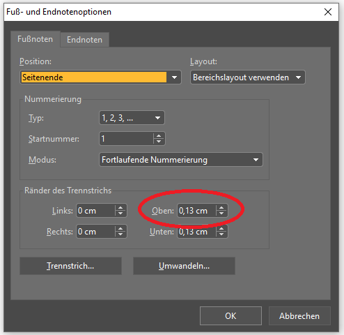

Einfach bei den Optionen zur Fußnote den Wert für den oberen Rand des Trennstrichs erhöhen :-)

Danke! Jetzt hat es funktioniert und sieht wie gewohnt aus.
