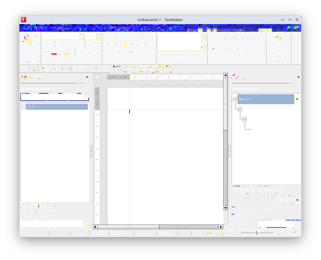

Ich habe kürzlich auf meinem Laptop Kubuntu 24.04 auf Version 24.10 upgedatet. Danach ist die Programmoberfläche von Textmaker 2021 völlig unkenntlich, s. Dateianhang.

Unter Kubuntu 24.04 lief Textmaker 2021 ohne Probleme (unter X11)
Früher gab es mal Probleme mit der Schriftdarstellung, die nach Deaktivierung der Option "OpenGL-Bibliothek verwenden" verschwanden.

Das Problem ist Wayland. Nach Umstellen auf X11 beim Einloggen funktioniert bei Textmaker wieder alles. Was kann man tun, dass Textmaker und Softmaker Office ganz allgemein ohne Probleme unter Wayland läuft? Auf einem Desktop-PC habe ich Textmaker auch unter Kubuntu 24.10 getestet. Hier funktionierte alles. Es muss also meines Erachtens die Grafikkarte bzw. der Grafikkartentreiber sein. Kann OpenGL das Problem sein? Hier gab es schon einmal Probleme bei mir auf diesem Laptop mit der Darstellung von Schriften. Dies habe ich auch schon hier im Forum thematisiert. Hier brachte die Deaktivierung der Option "OpenGL-Bibliothek verwenden' Abhilfe. Dieses Mal ist diese Option in Textmaker (Einstellungen > System) aber nicht aktiviert.
Alle anderen Programme laufen unter Plasma/Wayland ohne Probleme , so auch u. a. Libre Office, Thunderbird, Firefox, GiMP.

Wie Sie bereits erwähnt haben, handelt es sich höchstwahrscheinlich um ein Problem mit der Grafikkarte/dem Treiber.
