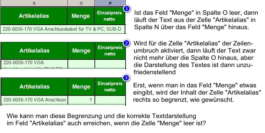

Ich möchte erreichen, dass der Text in einer Zelle nicht automatisch in die rechts daneben liegende Zelle fließt, wenn diese Zelle leer ist.
Man kann das zwar erreichen, indem man an der Zelle mit dem Text die Option "Zeilenumbruch" aktiviert, aber in meinem Fall (ein Formular) sieht das unschön aus.
Hier mal eine Grafik die das Problem illustriert.
Gibt es da noch andere Möglichkeiten außer die Zelle rechts daneben mit einem Leerzeichen zu füllen?
Das Problem ist, dass der Anwender des Dokuments die Zelle "Menge" jederzeit mit DEL wieder löschen kann und dann der Text wieder unschön drüber läuft.
Ich bin für Tipps sehr dankbar.

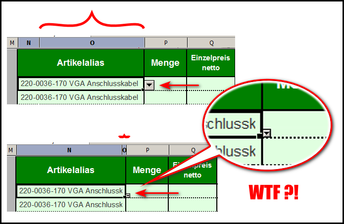

PS: Ich habe nun mal den "Hack" ausprobiert und er sieht leider gut aus.
Werde den also nun benutzen und meine anderen Arbeitsblätter und den Bereich oberhalb anpassen, damit trotz der neuen Spalte alles wieder funktioniert bzw. das Layout korrekt aussieht.
ABER: Mit der sehhhhr kleinen Spalte rechts neben der Zelle "Artikelalias" wird das nix.
Warum? Ich habe die Zellen in der Spalte "Artikelalias" so formatiert, dass man aus einer Auswahlbox Werte auswählen kann. Also erscheint bei Aktivieren einer solchen Zelle der Button zum Aufklappen der Liste.
Wenn man nun die linke Zelle (welche als Auswahlliste formatiert ist) mit der schmalen Zelle aus der neuen Spalte verbindet, dann wird dieser Button extrem verkleinert.
Offenbar hängt seine Größe von der Breite der "rechtesten", verbundenen Spalte ab und er wird deshalb so klein dargestellt. Was aber eigentlich keinen Sinn macht, denn der Button wird eh immer in der rechts daneben liegenden Zelle gezeichnet und nicht in der Zelle, zu der er gehört.
Naja egal, ich hab's dann halt umgedreht gemacht, so dass die neue Spalte eben die breitere von beiden ist.
