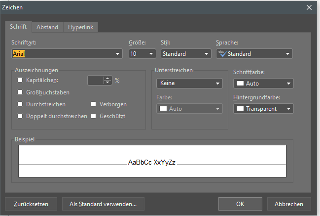

Einfacher geht es so:
- leeres Dokument öffnen
- Im Textbereich Rechtsklicken
- Zeichen auswählen
- Schriftart, Größe usw. wie gewünscht einstellen
- Unten "als Standard verwenden" anklicken
Fertig

Re: Standartschrift einstellen
Hallo, FUM,
das hatte ich gesucht und nicht gefunden.
Herzlichen Dank!
Matthias
