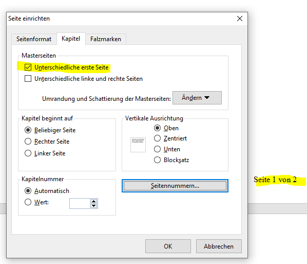

wie entferne ich die Seitenzahl aus der ersten Seite? Habe das Handbuch kreuz und quer durchgeguckt, aber nichts gefunden.
Habe zwar "Unterschiedlich erste Seite" gesetzt, aber das bringt nichts, die Fußzeile ist trotzdem da, siehe Anhang.
Vielen Dank!

Format -> Kapitel -> Masterseiten -> "unterschiedliche erste Seite" anwählen war schon richtig.
Man muss nur das Feld Seitennummer erst auf der zweiten Seite einfügen.

Re: Seitenzahl bzw. Seitennummer nicht auf der ersten Seite?
Und wenn man das andersherum macht (zuerst die Seitennummer eingefügt, dann auf "unterschiedliche erste Seite" geklickt), kopiert TextMaker die Kopf- oder Fußzeile auch auf die erste Seite. Dann Masterseiten aufrufen und die Fußzeile auf der ersten Seite löschen.

Vielen Dank!
Hat alles super geklappt!
