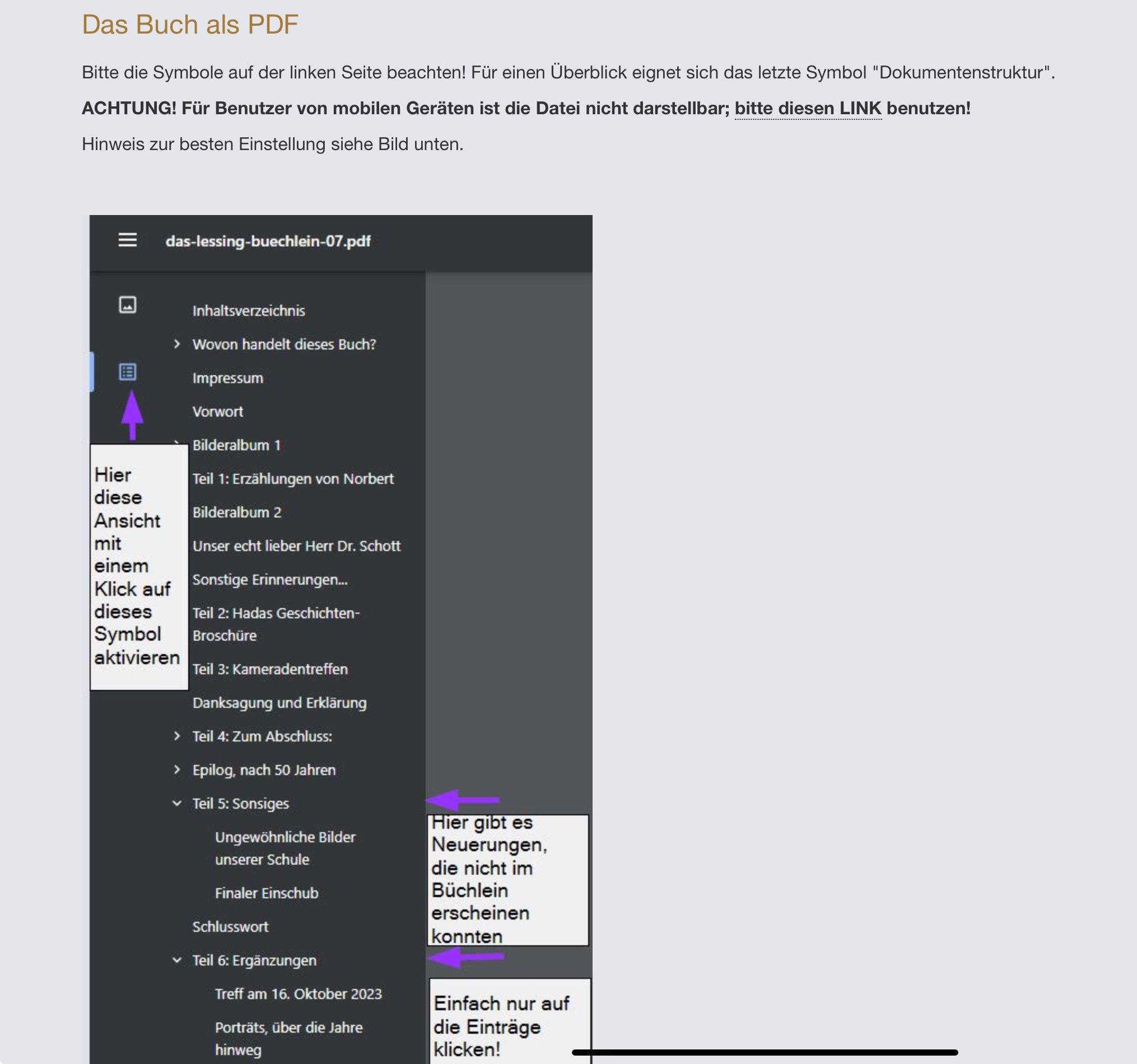

Re: Buch als Webseite speichern funktioniert nicht
Wenn ich den Link anklicke erscheint Bild 1 und ich kann dann den Link anklicken. Dadurch komme ich zu zum PDF - siehe Bild 2 und kann scrollen und auch die dort hinterlegten Links funktionieren.
Ich nutze den internen PDF-Betrachter von Safari.
- IMG_0159.jpeg (799.56 KiB) 22499 mal betrachtet
- IMG_0160.jpeg (2.44 MiB) 22499 mal betrachtet

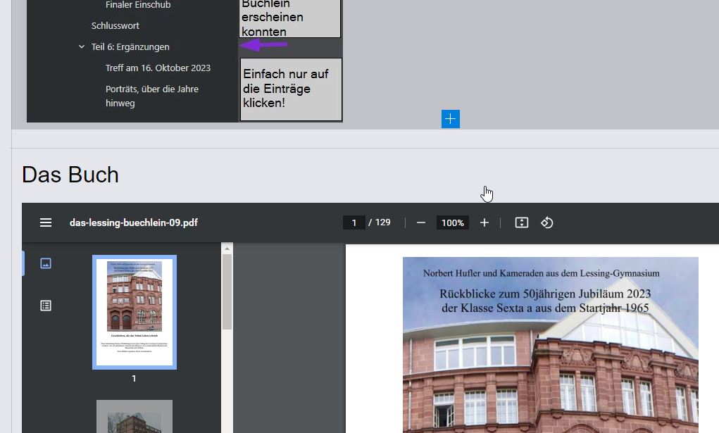

Auf der Webseite befindet sich direkt nach dem Hinweisbild ebenfalls das PDF, s. Screenshot. Das ist wohl nicht sichtbar?
So, wie ich es gezeigt habe: Im Shot sieht man noch den unteren Teil des Hinweisbildes, und direkt darunter ist das PDF eingebettet, "Das Buch*.
Am PC ist es korrekt, aber offenbar nicht auf einem Smartphone zu sehen. Jemand meinte, es erscheint eine Fehlermeldung, ein anderer sieht schlicht überhaupt gar nichts, bei wieder einem anderen ist das PDF vorhanden und funktionsfähig.
