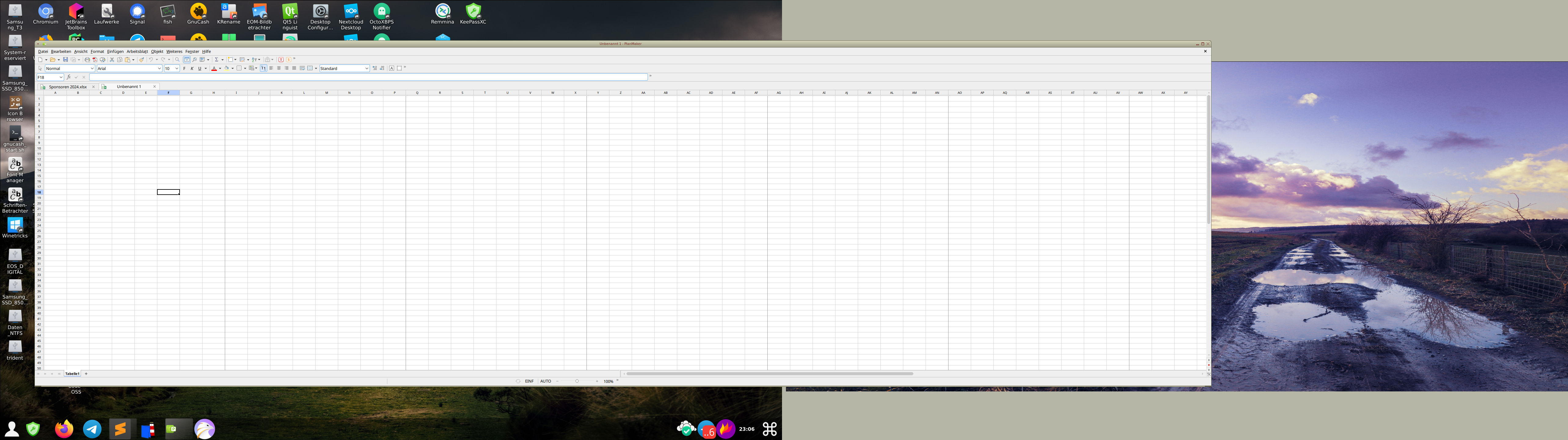

Hier ein Screenshot über beide Monitore. Der graue Bereich oben und unten auf der rechten Seite ist kein sichtbarer Bereich. Das Fenster kann, z.b. durch Ziehen an den Ecken, vergrößert, aber nicht mehr weiter verkleinert werden.
So wie hier im Screenshot zu sehen ist die minimale Grüße, kleiner geht nicht.
Hin- und herverschieben geht.
Maximieren geht, dann ist es eine normale Vollbildanzeige auf einem der beiden Monitore
Durch die unterschiedliche Auflösung sieht die rechte Hälfte des Fenster auf dem rechten Monitor größer aus, die Monitore sind in der Realität in etwa gleich hoch, der rechte ist breiter. Der linke Monitor hat eine Auflösung von 2560 x 1440, der rechte von 2560 x 1080.

Danke, dass Sie den Screenshot zur Verfügung gestellt haben, aber ich kann dieses Problem nicht reproduzieren. Bitte teilen Sie uns mit, welche Linux-Distribution Sie verwenden?
Ich habe mich vergewissert, dass wir unser Anwendungsfenster einfach per Drag&Drop von einem Monitor auf einen anderen ziehen und es dann auf dem Zielmonitor maximieren können.
