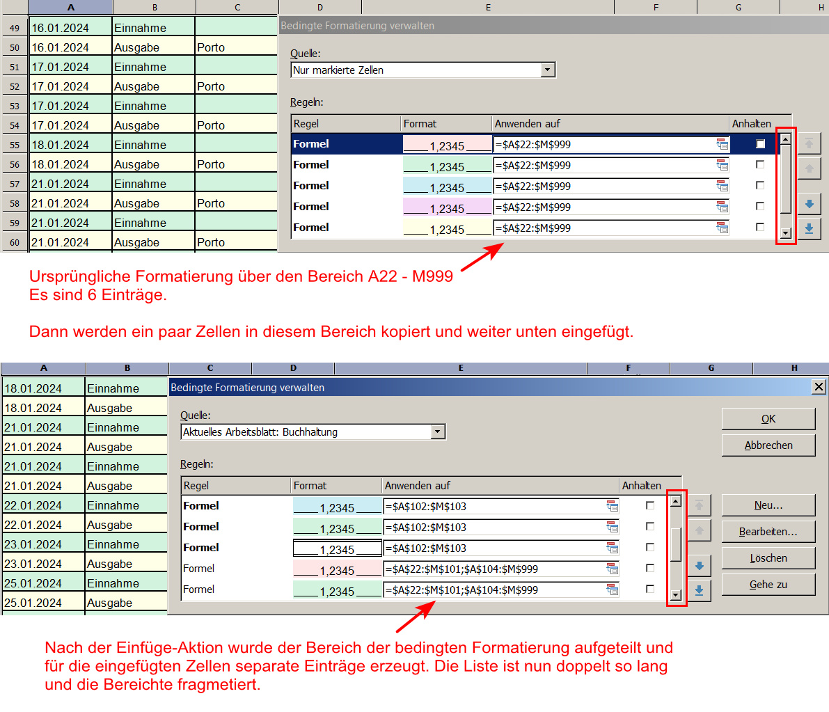

kann mir jemand auf die Schnelle sagen, ob die aktuelle Version von Planmaker die Möglichkeit bietet bei Copy/Paste von ganzen Zeilen oder Zellen eine in dem Bereich hinterlegte "bedingte Formatierung" unverändert zu lassen?
Ich arbeite mit Planmaker 2018 und da ist es so, dass ich bei jeder Copy/Paste Aktion in einem Zellbereich, der eine bedingte Formatierung enthält, danach immer weitere Einträge in der bedingten Formatierung habe. Die betreffenden Zellen bzw. der Bereich, auf die sich die bedingte Formatierung bezieht, wird dann fragmentiert. Das nervt mich mittlerweile so extrem, dass ich ggf. allein deswegen ein Upgrade in Betracht ziehen würde.
Hier ein Beispiel:
Sollte dieses Verhalten in der Version 2018 abschaltbar sein, würde ich mich über hilfreiche Tipps echt freuen.

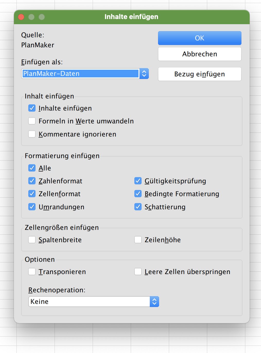

Kopieren
Bearbeiten - Inhalte einfügen
In dem Fenster "Bedingte Formatierung" rausnehmen.
- Bildschirmfoto 2024-03-17 um 19.31.12.png (362.22 KiB) 4322 mal betrachtet
