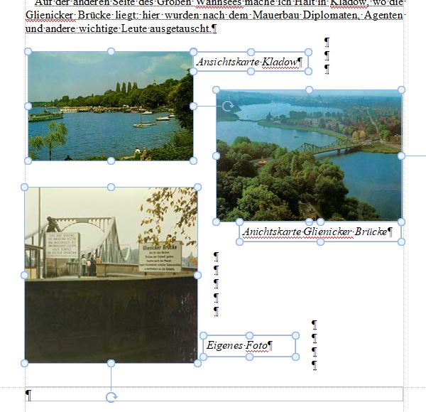

Zusätzlich
Ich habe eine Gruppe markiert, sie fest auf der Seite verankert und danach gruppiert. Die Ergebnisse seht Ihr anbei.
Bildpositionen im Text vor Gruppierung.jpg (64.29 KiB) 20026 mal betrachtet
Bildpositionen total verrutscht 1.jpg (34.18 KiB) 20026 mal betrachtet
Bildpositionen total verrutscht 2.jpg (86.09 KiB) 20026 mal betrachtet
Ich finde diese "Verschiebungen", die in dem gesamte Beitrag erwähnt werden, schon recht ungewöhnlich. Und vor allem sehr nervtötend.

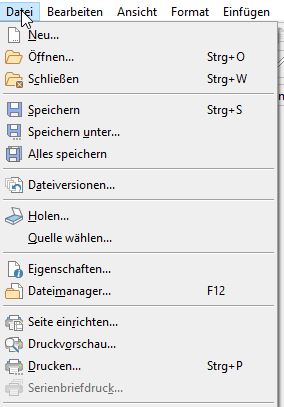

Texthufi hat geschrieben: 22.02.2024 21:09:37 Ich bin total verwirrt:
Nimm dies:
(klassischesMenu:) Weiteres/Einstellungen/Allgemein ===> s. Screenshot
(Ribon-Menu:).............. ...Einstellungen/Allgemein ===> s. Screenshot
direkt einfügen.JPG (82.94 KiB) 20022 mal betrachtet

DANKE Carsten! Endlich mal ein Lichtblick... .-9

Es lässt sich nu an beliebiger Stelle ein Grafikrahmen aufziehen, und das Bild erscheint genau dort, wie auch bei einem Textrahmen. In den Grafikeigenschaften muss man dann nur darauf achten, dass "Fest auf Seite" aktiviert ist, dann kannst du die Grafik auch beliebig verschieben. Dann nur noch entscheiden, ober der Text um die Grafik (oder auch um einen Textrahmen) herum fließen soll oder nicht.
Wäre diese Option "NEIN" standardmäßig aktiviert gewesen, hätte ich noch eine Menge Nerven mehr... Den Sinn der Option "automatisch" habe ich nicht erkannt...
Jetzt macht es Spaß, an einem Buch zu arbeiten! Übrigens ist durch diese Einstellung auch das Problem verschwunden, dass durch eine Gruppierung eben diese Gruppe anderswo auftaucht und ich sie suchen muss, wie vorher die Grafiken: Alles bleibt wie festgeklebt an den gewünschten Stellen!
