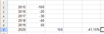

  • so sehen meine Testdaten aus:
Ich möchte beide Bereiche B2:B6 und C7 wie ein einziger Bezug (für die IKV Funktion) erscheinen lassen.
  • A) Hier die angewendete Formel in Zelle E7. (Sprache ist französisch: TRI = IKV, SI = WENN und FRéQUENCE = HÄUFIGKEIT)
  • B) Wenn ich nicht mehr 2 Bereiche, sondern nur einen einfachen Bezug habe, funktioniert die IKV Funktion schon (dafür habe ich den Betrag aus C7 in B12 übernommen), siehe Ergebnis in Zelle F7:
Dies nur zu zeigen, dass das Software schon funktioniert.
Da ich den Zinssatz pro Jahr rechnen möchte (und weil es in LibreOffice Calc und Excel so funktioniert), würde ich gerne die Formel von A) zum Laufen bringen.
Hier in LibreOffice Calc: Bild
Hat jemand eine Idee, warum das so ist und wie ich es lösen könnte?

Es wäre hilfreich gewesen, die Datei dazuzuhängen...
Ich habe versucht, sie nachzubauen, bekomme keinen Fehler und in E7 steht bei mir -41,15%.

Die Fehlermeldung sagt "eines der Argumente liegt in einem ungültigen Bereich".
Das Problem ist die -50 in 2019 - solange das ein negativer Wert ist, erscheint der Fehler, jeder beliebige positive läßt ihn verschwinden. Formatiert ist die Zelle als Standard, hartcodiert auf Zahl ohne Nachkommastellen ändert nichts daran.
(In meinem Nachbau hatte ich irrtümlich 50 statt -50 eingegeben, deshalb kein Fehler...)

FFF hat geschrieben: 12.01.2024 18:17:27 Die Fehlermeldung sagt "eines der Argumente liegt in einem ungültigen Bereich".
Inhaltlich werden bei mir diese Werte immer negativ :(
Ich habe das Gefühl, die Funktion IKV muss sowohl negative als positive Werte "bekommen", um das Ergebnis zu zeigen.... Was mich aber wundert ist, dass LibreOffice oder Excel da nicht meckern..

Der Punkt ist, das nur der letzte Eintrag (und nicht der erste, der die andere Bereichsgrenze darstellt) das Problem mit negativ hat. Deshalb tippe ich auf Bug - da es aber leicht reproduzierbar ist, denke ich, SM wird das zeitnah fixen.
