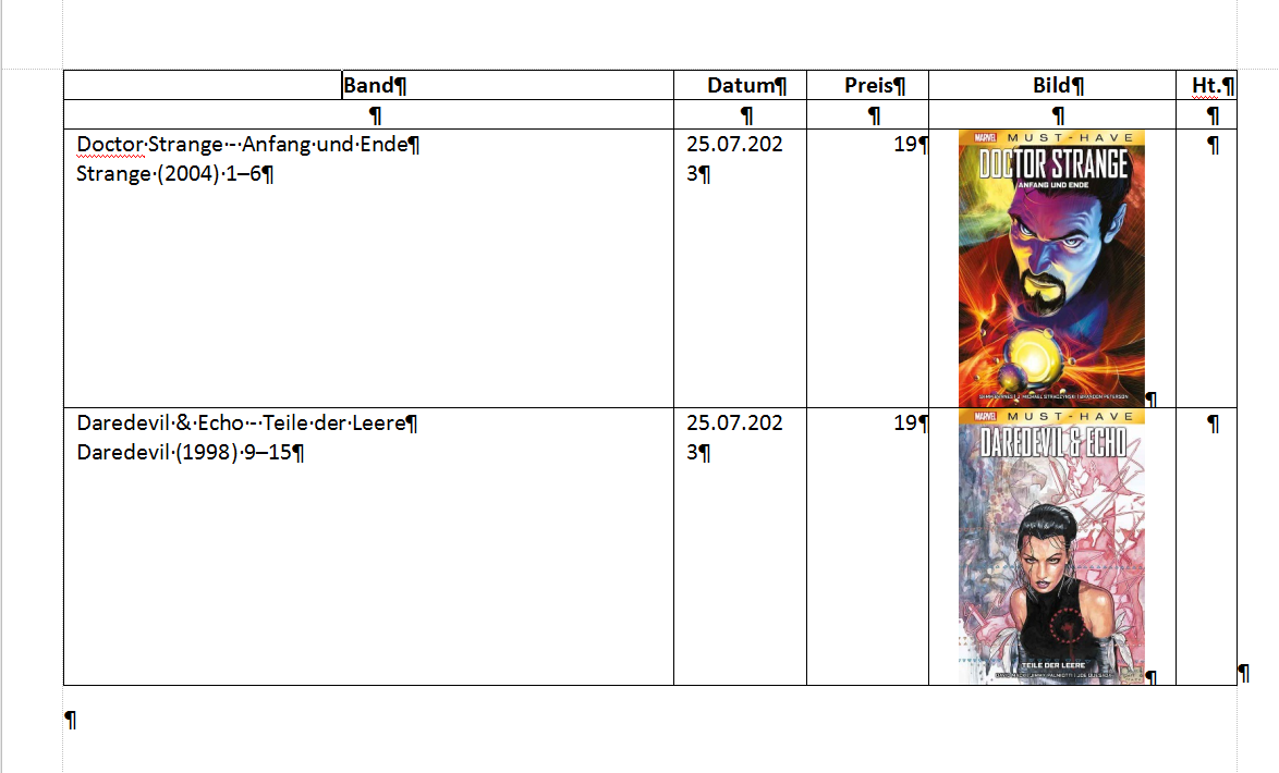

ich würde gerne in eine Tabelle in einem Feld eine Graphik (siehe Anhang) einfügen. Das gelingt mir aber nicht, die Graphik landet immer zwischen den Tabellenzeilen.

Da habe ich mich nicht klar genug ausgedrückt. Das vorhandene Dokument wurde noch mit Word erstellt. Ein Versuch in die obere leere Zeile eine Graphik einzubauen scheiterte kläglich.

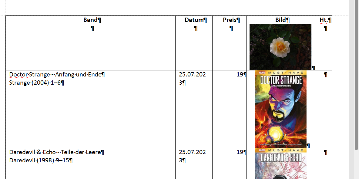

Ich habe den Cursor vor die obere Zeile gehalten (Rechtspfeil), Eigenschaften, Zeile, nachkontrolliert, ob Höhe auf automatisch steht.
Cursor in die Zelle, Objekt, neue Grafik, meine Rose ausgewählt und dies erhalten:

Danke,
ich Dummerchen habe es aus der Zwischenablage probiert.
Wenn man es als Graphik - Aus Datei einfügt (Wichtig: Als Rahmen einfügen deaktivieren), funktioniert es wie gewünscht.
Allerdings kann ich jetzt keine Graphik mehr aus der Zwischenablage einfügen, auch nicht in ein neue Dokument, aber wurscht, so reicht es.
