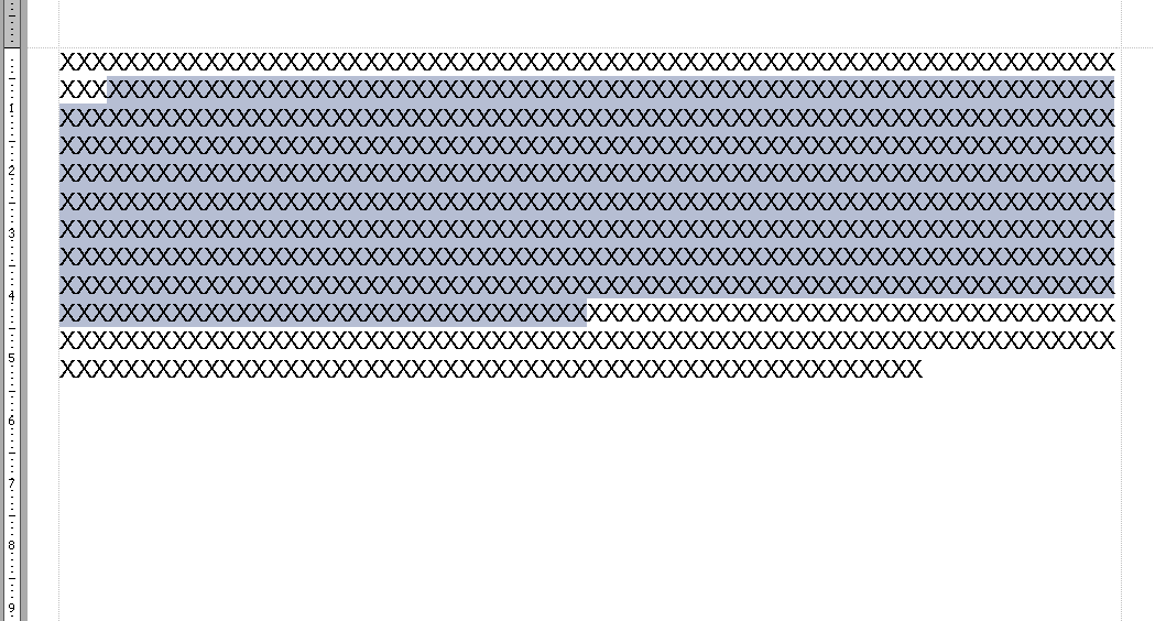

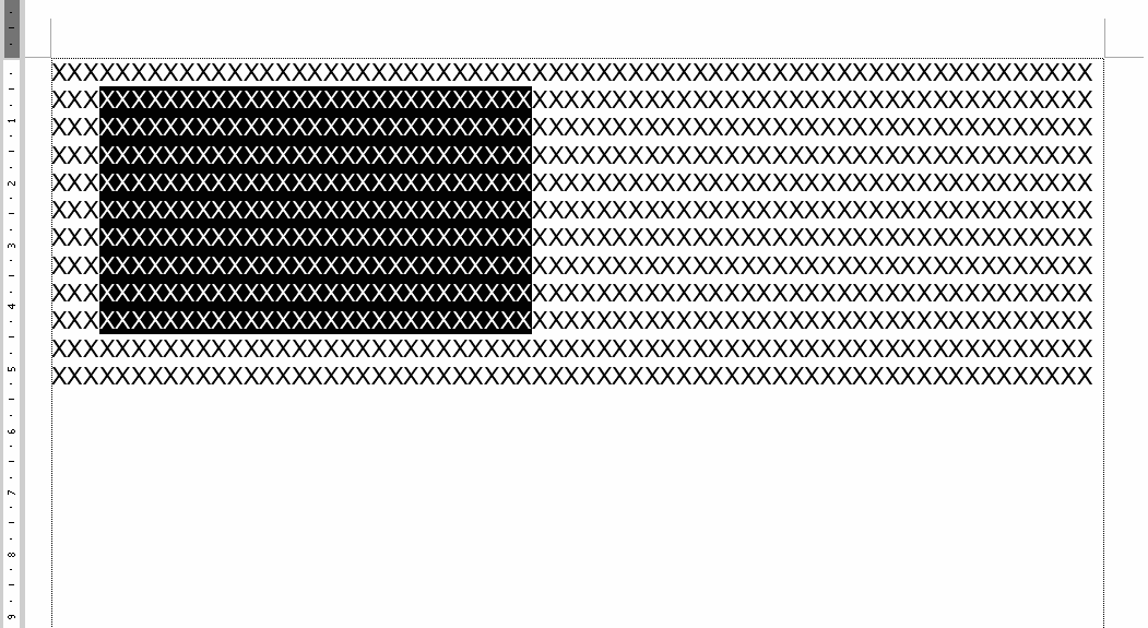

das was Textmaker macht, ist eine simple Zeilenmarkierung.
In Word wird dagegen ein Fensterbereich markiert.
Wenn man ein Dokument hat in dem über Zeilen hinweg der Text
durch Leerstellen positioniert wurde, kann man diesen Bereich in
Word auf die Art einfach markieren und löschen.
Klassisch ist das immer bei Verzeichnislisten von Datenträgern der Fall.
Auf den Bildern siehst du den Unterschied, der Markierung.
Oben Word, unten Textmaker ...

Das ist auch von mir ein schon lang gewünschtes Feature. Geht aber bei Textmaker nicht. Bei der 2024iger Version ist immerhin die Möglichkeit (mittels "Strg") nicht zusammenhängende Textbereiche zu markieren dazugekommen. Damit kann man zeilenweise den Block markieren.
