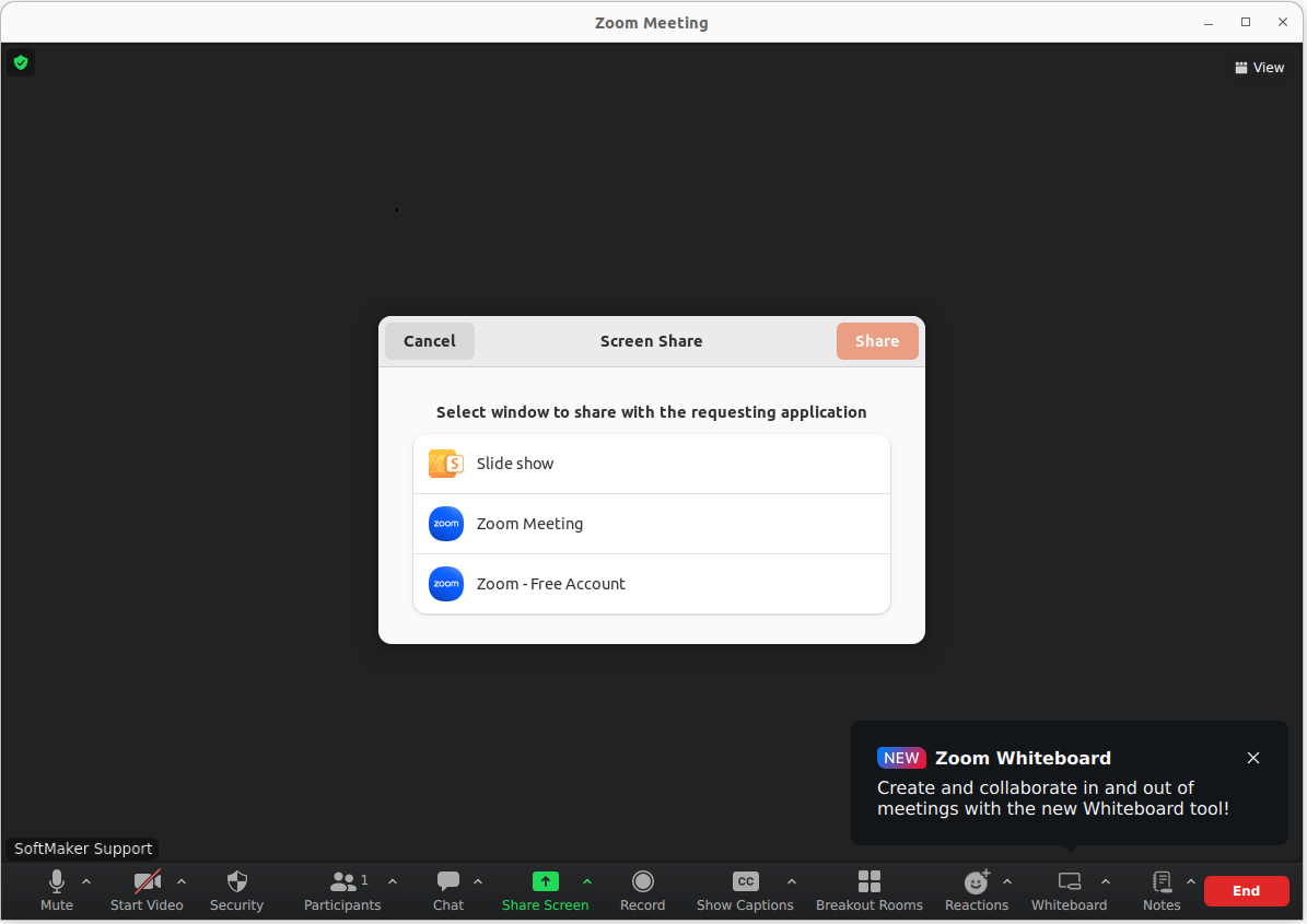

Vielen Dank für Ihren Beitrag, aber ich kann dieses Problem nicht reproduzieren. Nachdem Sie die Diashow in Presentations ausgeführt haben, wird sie im Zoom-Meeting angezeigt. Sie können sie freigeben, indem Sie in Zoom-Meeting auf "Systemfenstererfassungsoption verwenden" klicken.
Bitte sehen Sie sich diesen Screenshot als Referenz an:
SlideShow in Zoom sharing.png (80.27 KiB) 14264 mal betrachtet

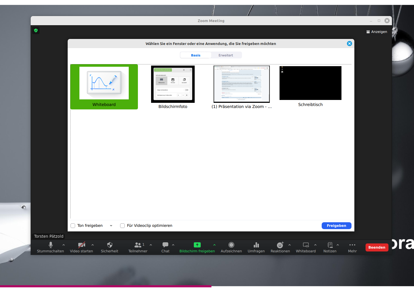

Das ist bei mir nicht der Fall. Ich habe gerade noch einmal getestet. Einmal funktionierte es, dann mehrfach nicht mehr. Das sieht so aus:
Bildschirmfoto vom 2023-10-29 11-33-15.png (223.27 KiB) 14246 mal betrachtet
In meinem Beispiel läuft die Präsentation im Hintergrund. Im Auswahlfenster von Zoom sieht man: den Schreibtisch, mein Screenshot-Programm sowie das offene Chrome-Fenster mit Ihrem Screenshot. Nicht sicht- und wählbar ist Presentations sowie der Präsentationsmodus von Presentations (der wie gesagt bereits läuft). Bislang kann ich jedes beliebige Fenster hierüber freigeben, nur nicht Presentations.
Im Detail:
  • Ich starte das Zoom-Meeting, dann Presentations: Das Programmfenster ist im Zoom-Fenster "Bildschirm freigeben" sichtbar.
  • Ich starte die Präsentation und öffne noch einmal das Freigabe-Fenster in Zoom: weder Presentations als Programm, noch die Präsentation sind im Fenster sichtbar.

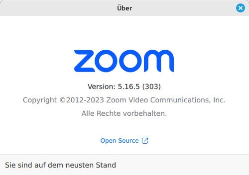

Danke für Ihre rasche Reaktion, ist aber nicht der Fall. Ich halte Zoom aktuell:
Bildschirmfoto vom 2023-10-29 16-22-29.png (29.29 KiB) 14239 mal betrachtet

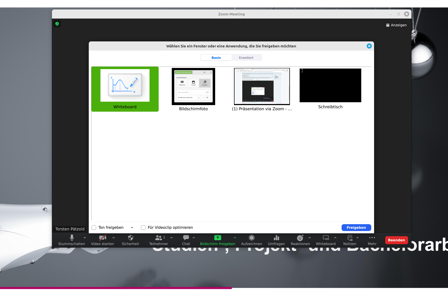

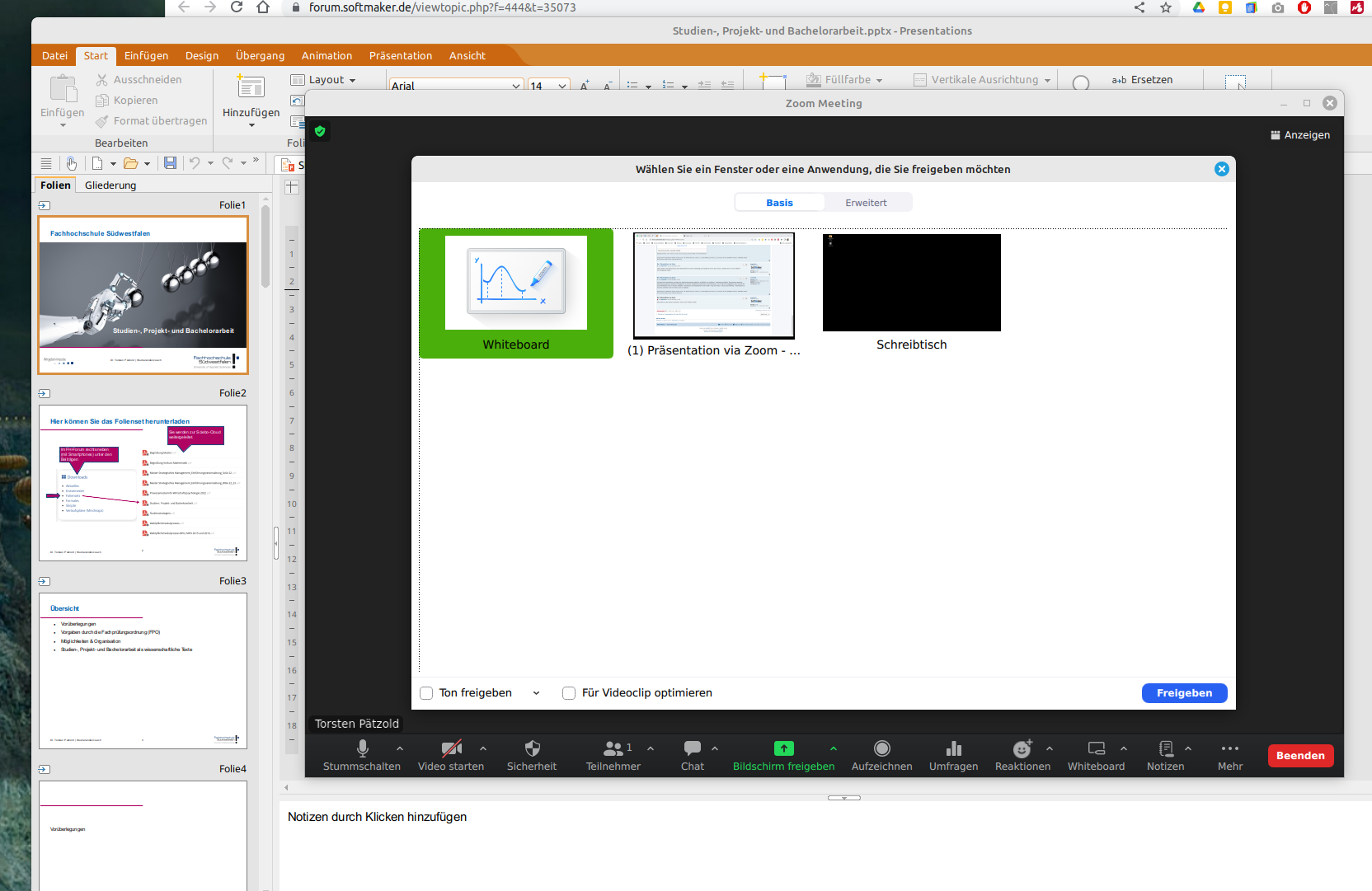

Alles klar:
1. Ich habe neben den im Fenster erscheinenden Programmen Presentations gestartet, hier noch ohne Präsentationsmodus; Presentations erscheint nicht:
Bildschirmfoto vom 2023-10-29 17-16-41.png (254.32 KiB) 14233 mal betrachtet
2. Nach dem Start der Präsentation das gleiche Elend:
Bildschirmfoto vom 2023-10-29 17-18-00.png (196.42 KiB) 14233 mal betrachtet
