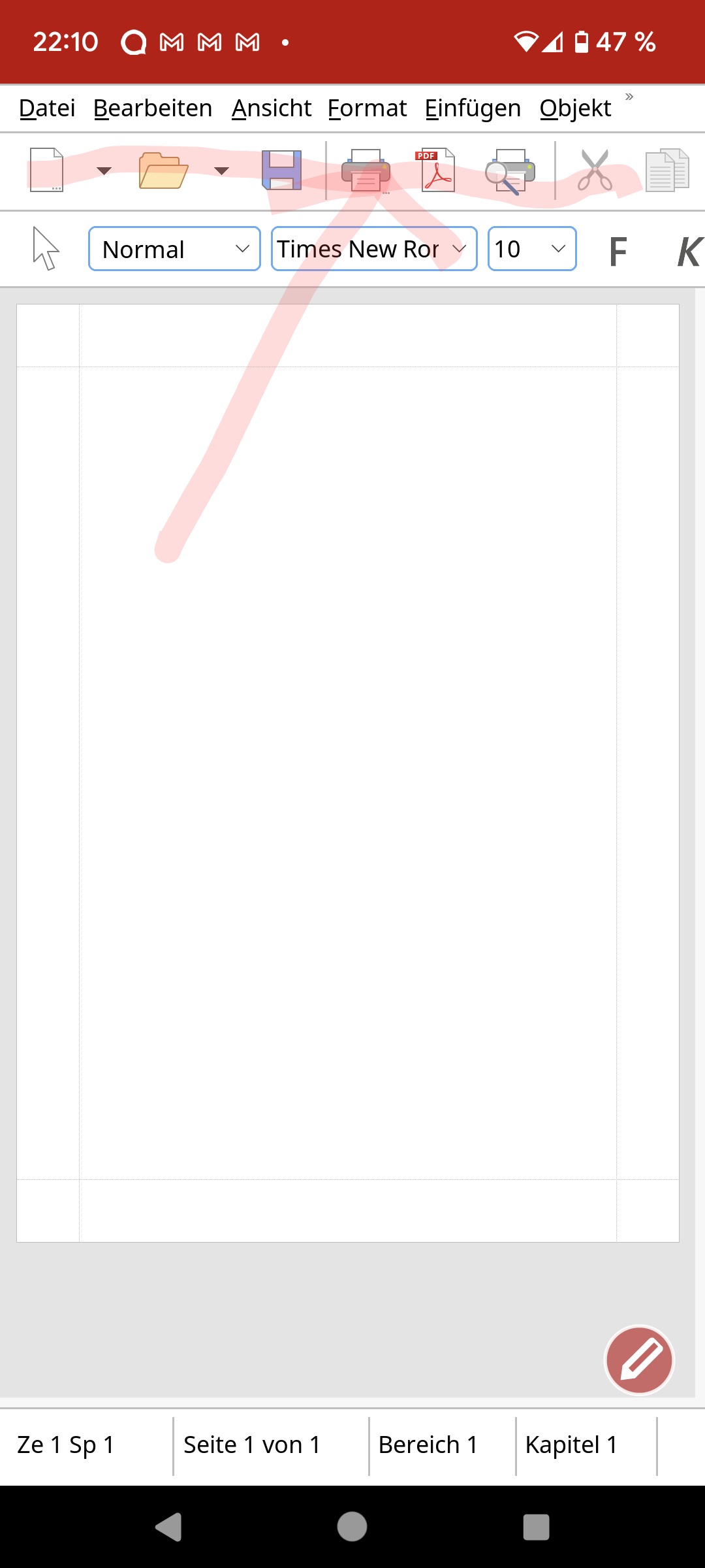

Beiträge: 2923
Re: Symbolleisten
Habe es nochmal probiert und die anderen Leisten erfolgreich ausblenden können. (Warum manche Dialoge oben links das "X" und rechts den "OK-Haken" anzeigen, und manche, etwa der für die Symbolleisten, nicht, verstehe ich nicht wirklich, aber es funktioniert, danke)
Dennoch: Oben habe ich jetzt "Datei Bearbeiten Ansicht" usw als Textzeile, direkt darunder eine Reihe Icons für Datei neu, Öffnen, Speichern usw. Diese Iconreihe würde ich gerne noch ausblenden.
Beiträge: 5440
Re: Symbolleisten
Bitte teilen Sie uns den oben erwähnten Screenshot mit, damit wir das Problem besser verstehen können.
Beiträge: 2923
Re: Symbolleisten
Hilft das? Einfach die Icon Reihe. Normalerweise ist das eine Eigenschaft der Menüklasse...
stascheit
Beiträge: 134
Re: Symbolleisten
Beitrag von stascheit »
Danke für den Hinweis, da existiert tatsächlich ein Bug in der Beta-Version bezüglich Ein-/Ausschalten der Standard-Symbolleiste.
Die Entwickler habe ich gerade informiert.
Es gibt hier aber 2 Wege, einer funktioniert, der andere nicht.
1. Menübefehl Ansicht > Symbolleisten (bzw. rechts von einer Symbolleiste auf den Doppelpfeil >> klicken) öffnet das Dialogfenster "Symbolleisten". Wenn man hier den Haken vor "Standard" entfernt, dann passiert genau ... nichts. Die Standard-Symbolleiste wird immer noch angezeigt, das ist ein Bug.
2. Aus der Desktop-Version ist vermutlich bekannt, dass man Symbolleisten auch ohne dieses Dialogfenster auswählen kann, indem man im Programmfenster einfach in eine der Symbolleisten rechtsklickt. Dann öffnet sich ein Dropdown-Menü zur Auswahl der Symbolleisten.
In der Android Version gibt es dieses Dropdown-Menü auch, hier muss allerdings etwa 2-3 Sekunden lang in den Bereich rechts von der Titel-Leiste gedrückt werden.
Wenn man in diesem Dropdown-Menü den Eintrag "2 Standard" deaktiviert, dann wird auch tatsächlich die Standard-Symbolleiste verborgen.
Beiträge: 2923
Re: Symbolleisten
Danke für die Bestätigung - und ja, der Trick #2 funktioniert. Wunderbar!
