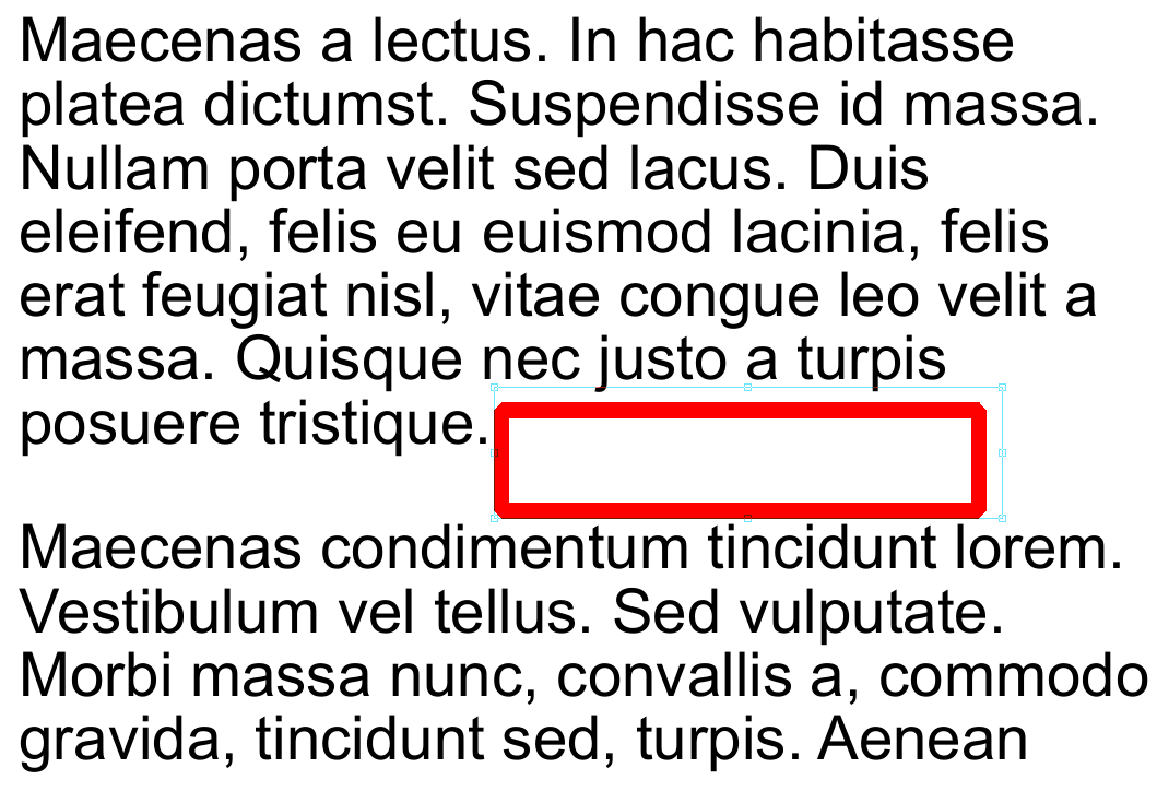

Guten Abend,
ich habe eine Frage zu (Haft)Notizen.
Im Handbuch steht
Grafische Notizen
Neben einfachen Haftnotizen gibt es auch grafische Notizen. Diese kombinieren eine Zeichnung mit einem
Kommentarfenster und dienen dazu, die Aufmerksamkeit auf bestimmte Elemente auf der Seite zu lenken.
Eine grafische Notiz besteht aus:
1. Einem umrandeten Dreieck, Kreis, Polygon, einer Freihandform oder Linie. Doppelklicken Sie auf die
Form, um das zugehörige Fenster zur Eingabe des Kommentars zu öffnen.
2. Einem Eintrag in der Kommentarleiste.
Meiner Meinung nach beinhaltet eine Notiz doch einen Text oder nicht - der Kommentar vielleicht ?
Im Handbuch steht ja auch "Doppelklicken Sie auf die Form, um das zugehörige Fenster zur Eingabe des Kommentars zu öffnen."
Wo wird der dann angezeigt?
Im Bild unten soll der rote Rahmen eine Notiz sein - aber da gehört doch ein (erklärender) Text hinein ?
Wenn ja, wie?
(Entschuldigt bitte, daß die beiden Bilder so groß geraten sind, keine Ahnung, wie ich die kleiner bekomme :( :( )
Screenshot 2023-08-16 002538.png (106.03 KiB) 8798 mal betrachtet
Es macht ja keinen Sinn, innerhalb der Notiz einen Textrahmen aufzuziehen - oder den Notizrahmen über einem bestehenden Text aufzuziehen ?

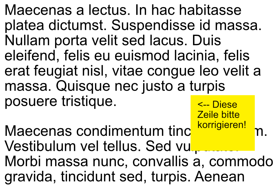

Bei einer Haftnotiz wird auch nur ein gelbes Symbol angezeigt, aber wo gebe ich den Text ein, wo und wie wird er angezeigt ?
In der Realität ist es ja auch völlig sinnfrei, so einen gelben Zettel irgendwo hinzukleben und nichts draufzuschhreiben???
So kenne ich eine Haftnotiz in real:
Der Text ist Pseudolatein oder so aus einem Fülltextgenerator.

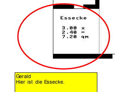

das sehe ich auch so wie Du, man kann einen Rahmen oder eine Ellipse etc. einfügen
und dann innerhalb der Form doppelklicken und den Text erfassen, aber beim fertigen
PDF kann d. Empf. diesen nicht sehen.
Habe einen Text in der Ellipse hinterlegt aber im normalen PDF-Viewer erscheint nur
oben links eine gelbe Haftnotiz ohne den Text, den ich hinterlegt habe, sobald ich den
Mauszeige in die Ellipse bewege:
Oder machen wir beide da was falsch?
Nachtrag:
Habe mein PDF jetzt mal mit einem anderen Viewer angeschaut (SumatraPDF),
da kommt zumindest die Notiz, sobald der Mauszeige in die "Form" bewegt wird:

Hallo Ratsherr,
ich habe eine Ellipse als Notiz und eine Haftnotiz.
Wenn ich diese Datei im PdfExchangr-Viewer öffne, ist die Haftnotiz aufgeklappt, die Ellipse läßt sich aufklappen.
Ähnliches Verhalten in Firefox.
Untitled1.pdf
(7.36 KiB) 658-mal heruntergeladen

Hallo BerndR,
Danke für die Anregung.
Im Google Chrome sieht es auch so aus wie bei Dir
und so, wie es auch sinnvoll ist. Sobald ich im Browser
mit dem Mauszeiger in die Ellipse komme, poppt die
Notiz korrekt auf, mir scheint, dass die diversen
PDF-Anzeigeprogramme doch unterschiedlich ticken.

Guten Abend, Ratsherr,
dann scheint das wohl so gewollt zu sein.
Allerdings finde ich, FlexiPdf reagiert da sehr träge auf das Anklcken.
Scheint sowieso eher gemütlich zu arbeiten. :think:
