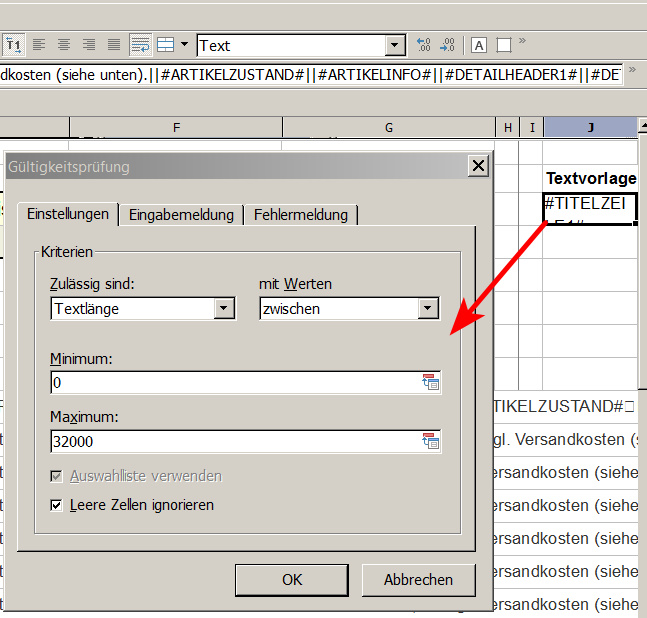

PS2: Die Längen-Einstellungen unter "Gültigkeitsprüfung" bringen auch nichts. Selbs, wenn ich dort maximal 32000 Zeichen angebe, nimmt die Zelle nicht mehr Zeichen auf als vorher.

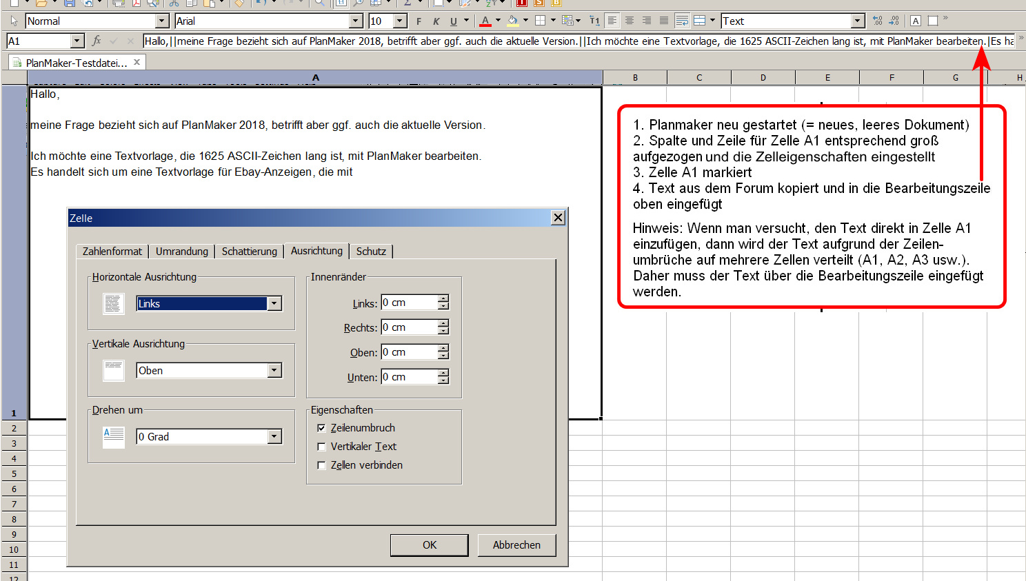

ich habe das jetzt noch einmal so probiert wie in dem Screenshot beschrieben.
Leider gelingt es mir nicht, mehr Text einzufügen, als in dem Screenshot zu sehen ist.
Komischerweise kann man nach dem Einfügen trotzdem manuell weitere Zeichen eingeben. Das funktioniert also, nur eben nicht mittels copy/paste.

Ich kann bestätigen, dass sich PM so verhält - beim Einfügen über die Bearbeitungszeile ist nach "Ebay-Anzeigen, die mit" Schluß.
Fügt man aber den Text zuerst in TM ein und entfernt per Suchen/Ersetzen die ganzen manuellen Zeilenumbrüche, markiert, kopiert und fügt dann in PM Bearbeitungszeile ein, wird der ganze Text angenommen.
Es scheint also in der Routine, die die Eingabe "bereinigt", ein kleiner Bug versteckt zu sein ;-)
