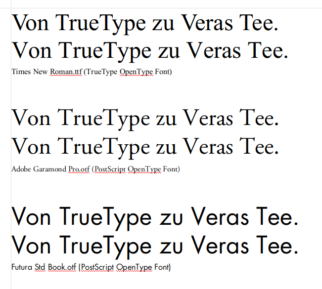

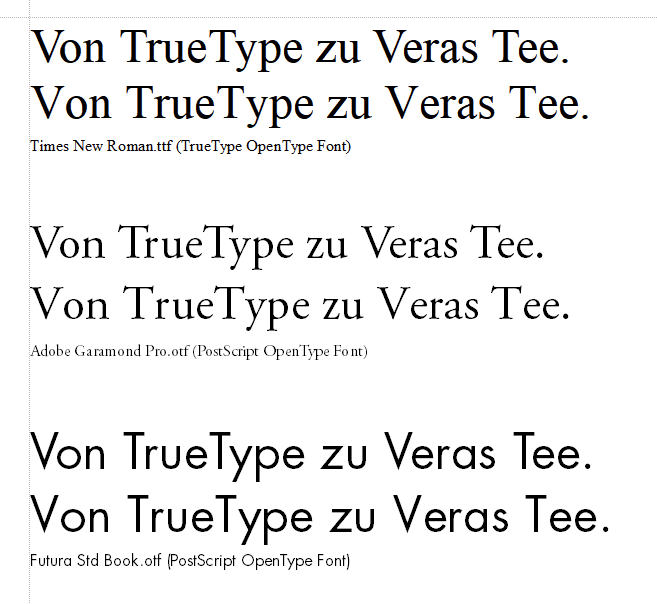

Anbei zwei Bildschirmfotos desselben TextMaker-Dokuments.
Derselbe Satz in drei verschiedenen Schriften, jeweils zweimal: die erste Zeile mit eingeschaltetem Kerning, die zweite Zeile mit ausgeschaltetem Kerning (Format > Zeichen, Tab „Abstand“).
Im ersten Bild die Anzeige unter Windows: alles, wie es sein soll.
Im zweiten Bild die Anzeige auf dem Mac: Nur mit Times New Roman funktioniert das Kerning, mit den beiden anderen Schriften nicht.

Vielen Dank für die Bereitstellung der Bildschirmfotos. Ich habe alle Details an unser Entwicklerteam weitergeleitet.
