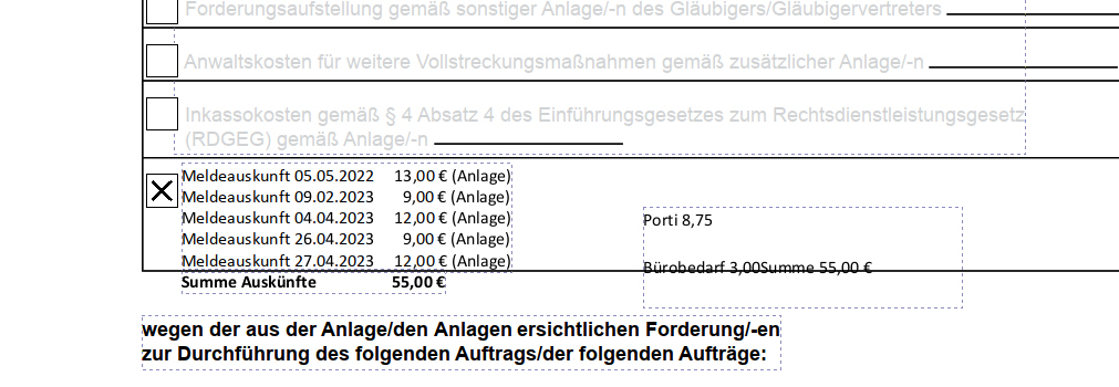

Hier kann man sehen, dass es in der Mitte der Seite diese 4 Objekte gibt
Wenn ich man dann um den textlichen Inhalt des ganz rechten Objektes "Porti 8,75 usw" kümmern möchte und dazu mit dem Objektanfasser reinklicke, kriege ich dieses Bild
dabei werden Objektlinien auch unsichtbar. Es hilft auch nichts weit rechts oder links im weißen Blattrand erneut mit dem Objektanfasser reinzuklicken, um wieder die Ausgangssituation herzustellen - es ändert sich nichts. Erst wenn ich einen beliebigen anderen Befehl anklicke, rutscht die Ansicht wieder in die Ausgangsposition, in der ich die 4 Objekte wieder sehen kann.
Es sind daher mehrere Probleme vorhanden:
1. Warum behauptet ein 5. Objekt zu existieren und das aber nur schemenhaft?
2. Warum reicht nicht ein Klick mit dem Objektanfasser in einen weißen Teil der Seite, damit wieder die Ausgangs-Sichtposition erreicht werden kann?
3. Wie kann das Objekt "Porti 8,75 usw" selektiv angefasst werden, ohne dass andere Objekte "mitmischen"?
4. Wie können im Objekt "Porti 8,75 usw" harte Zeilenumbrüche erzielt werden, ohne dass ständig zwischen den beiden Textverarbeitungswerkzeugen T und T+ hinundher geschaltet werden muss?

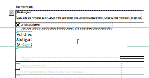

PS: Eben stelle ich fest, dass auch oben im Dokument ein schemenhaftes Objekt auftritt, wenn ich mit dem Objektanfasser in das Objekt "Vollstreckungsbescheid usw" klicke. Leider lässt sich das Beispielbild im Postkorrekturmodus offenbar nicht nachladen, daher stelle ich es im nächsten Post ohne weiteren Kommentar ein.

Man sieht einiges mehr, wenn man auf der Ribbonkarte Ansicht die Optionen
Platzhalter
Textboxumrandungen
Formularfeldschattierung
aktiviert.
In dem Dokument sind zahlreiche Textfelder und Formularfelder, die sich überlappen.
Platzhalter
Textboxumrandungen
aktiviert.
- Ansichtsoptionen.png (15.02 KiB) 9185 mal betrachtet

Re: Gleichzeitige Sichtbarmachung aller Felder und Objekte
vielen dank, das hat alles VIEL transparenter gemacht und damit ist auch gelungen, diverse störende original-formularfelder zu entfernen.
