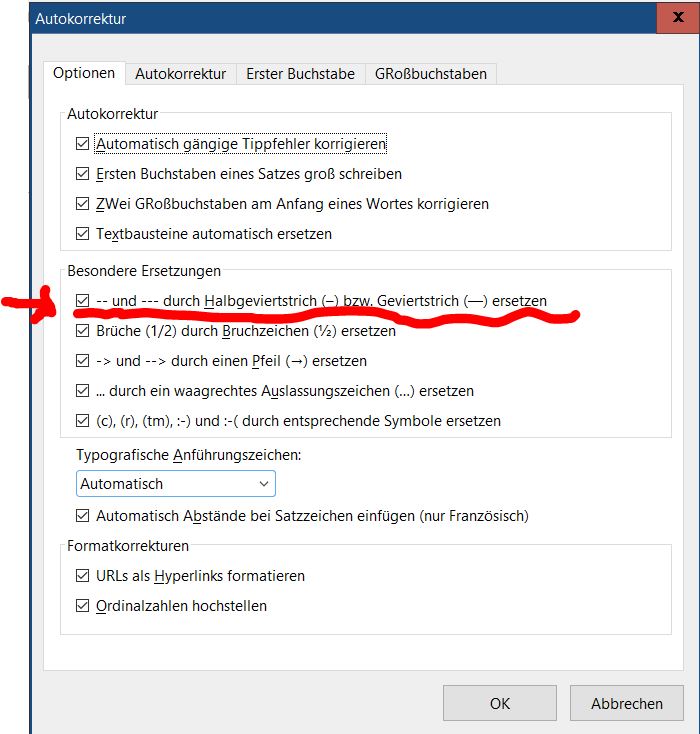

Für das unterschiedliche Verhalten mag es eine Begründung geben:thos hat geschrieben: 23.07.2023 15:25:49 Ich arbeite seit einiger Zeit an einer längeren Textdatei, für die ich einige Textbausteine definiert habe: z.B.: -- wird zu langer Gedankenstich, ## wird zu •, () wird zu [...], -> wird zu → usw.
Hier wird z.B. für -- der lange Gedankenstrich gesetzt, aber die Zeichen ## und () bleiben wie getippt stehen und werden nicht in die definierten Textbausteine umgewandelt.
Wieso verhält sich TextMaker bei den Textbausteinen auf den beiden Computern unterschiedlich?
In den Programmeinstellungen zur Autokorrektur ist von Softmaker die Ersetzung von -- und von --- durch längere bzw lange Binde-/Gedankenstriche (die Fachbegriffe dafür sind mir fremd) voreingestellt. Diese Ersetzung erfolgte dann wohl bei unveränderten Einstellungen auf jedem Gerät unabhängig von der Definition eines eigenen Textbausteins.
Im Übrigen vermute ich, dass Fokke Recht haben mag mit seinem Hinweis auf die Definition der selbst erstellten Textbausteine auf allen Geräten.
