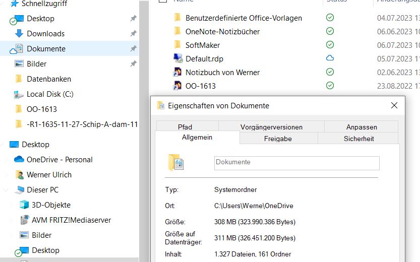

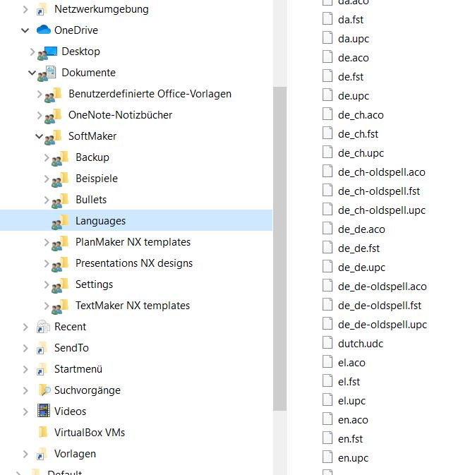

auf meinem Rechner scheint etwas nicht zu stimmen. Die Benutzer-Wörterbücher liegen im Ordner
OneDrive\Dokumente\Languages.
Kann ich das irgendwie richtigstellen?
Werner

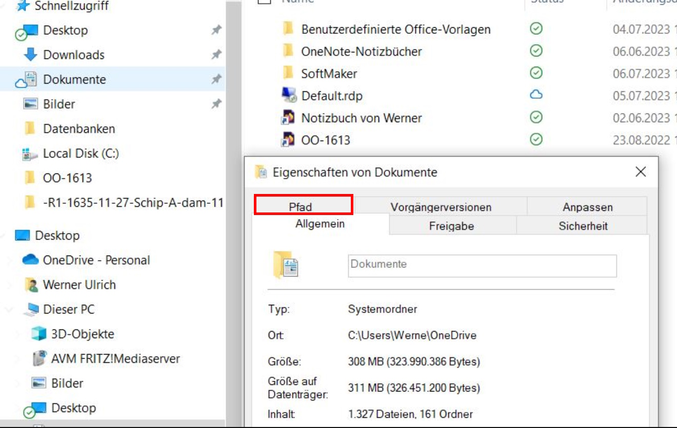

Offensichtlich wurde u.a. der Dokumentenordner (teilweise?) auf OneDrive verschoben. Welcher Pfad steht denn bei Rechtsklick auf "Dokumente" im Reiter "Pfad". Dort könnte man den Ordner auch verschieben bzw. den Default-Pfad wiederherstellen.

In der Tat sieht es so aus, dass der Ordner Dokumente unterhalb von OneDrive angesiedelt ist.
Kann ich das eventuell ohne Probleme ändern?
An der selben Stelle:
