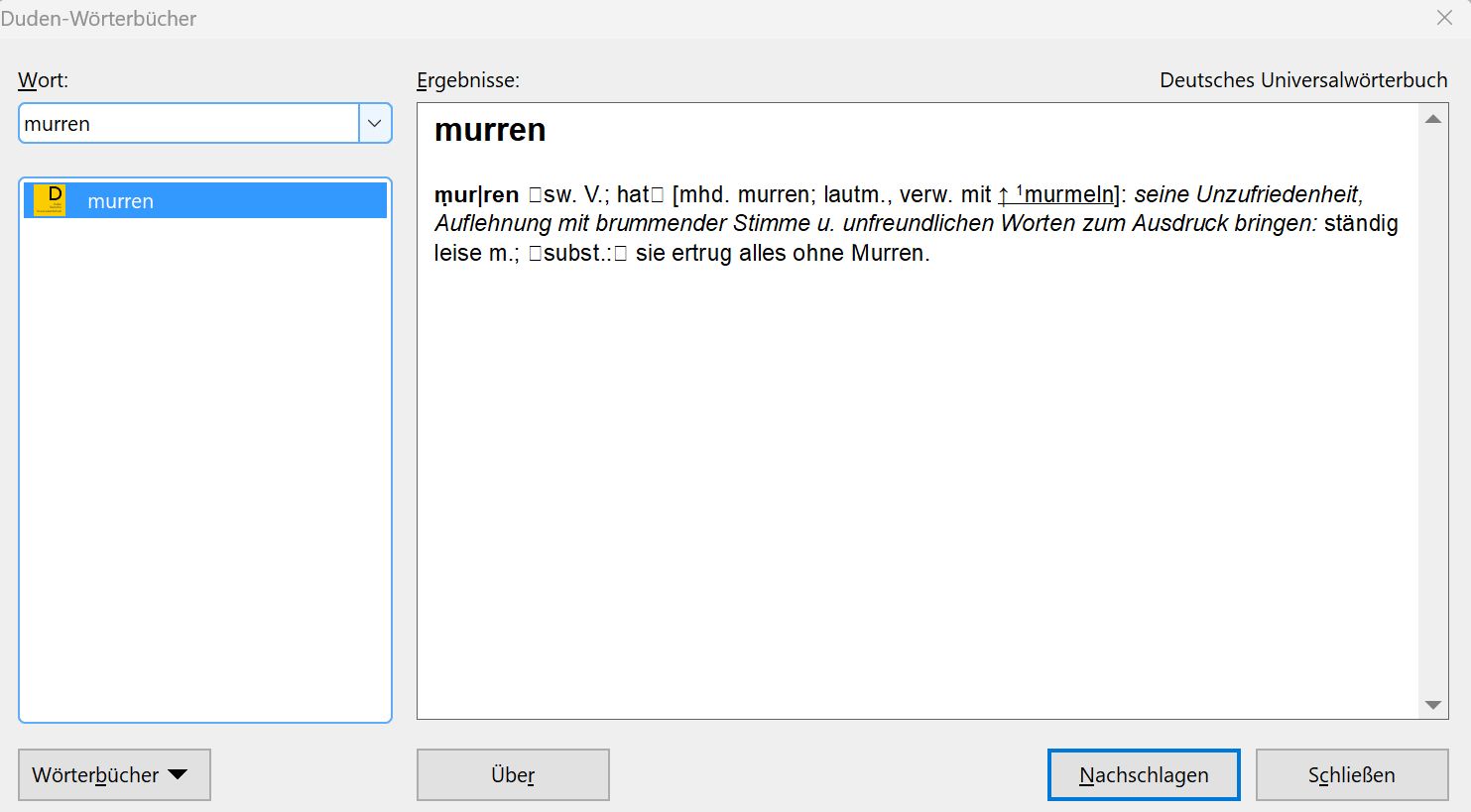

Ich benutze seit kurzem das NX-Office. Ich habe mir von der alten Kaufversion die Duden-Wörterbücher kopiert und sehe nun manchmal seltsame (wohl fehlende) Schriftzeichen (siehe Anhang). Wie kann ich das beheben?

ṃur|ren ⟨sw. V.; hat⟩ [mhd. murren; lautm., verw. mit ↑ 1murmeln]: seine Unzufriedenheit, Auflehnung mit brummender Stimme u. unfreundlichen Worten zum Ausdruck bringen: ständig leise m.; ⟨subst.:⟩ sie ertrug alles ohne Murren.
Bei mir auch unter TM21 Win10 gleiches Problem
TM hat wohl Probleme die Zeichen U+27E8 und 27E9 ⟨ ⟩ anzuzeigen.
Bei Wordpad funktioniert's.
Beiträge: 6432
Re: Offline-Duden: Fehlende Schriftzeichen?
Für die Darstellung wird die Schrift SoftMaker Sans benötigt, die von SoftMaker Office 2021 installiert wird. Die scheint nicht mehr da zu sein, meiner Schätzung nach zeigt der Screenshot die Arial.

martin-k hat geschrieben: 28.06.2023 19:31:06 Für die Darstellung wird die Schrift SoftMaker Sans benötigt, die von SoftMaker Office 2021 installiert wird. Die scheint nicht mehr da zu sein, meiner Schätzung nach zeigt der Screenshot die Arial.
Müsste ich Schriften mit dem Namen Softmaker* auf meinem Rechner finden? Die gibt's bei mir nicht, obwohl SMO 2021 installiert war. Die verschwinden doch wohl nicht mit der Deinstallation, oder? Wie kann ich denn Softmaker Sans installieren?

Ich habe das Problem für meine Rechner lösen können. Auf dem Notebook meiner Frau sah zu meiner Überraschung alles gut aus. Meine erste Vermutung war, dass ich dort das alte Office noch nicht deinstalliert hatte, was sich aber als falsch herausstellte. Aber in c:\Windows\Fonts sind 3 TTF-Dateien vorhanden:
SoftMaker-Sans-Bold.ttf
SoftMaker-Sans-Oblique.ttf
SoftMaker-Sans-Regular.ttf
Jetzt frage ich mich nur, wie das passieren konnte, dass auf diesem einen unserer 3 Rechner die 3 Schriftarten ganz normal installiert waren. Ich habe die drei Schriften auf den anderen Rechnern installiert und nun sieht es auf allen dreien gut aus. Ich hoffe, ich habe jetzt keine Lizenz verletzt. :think:
