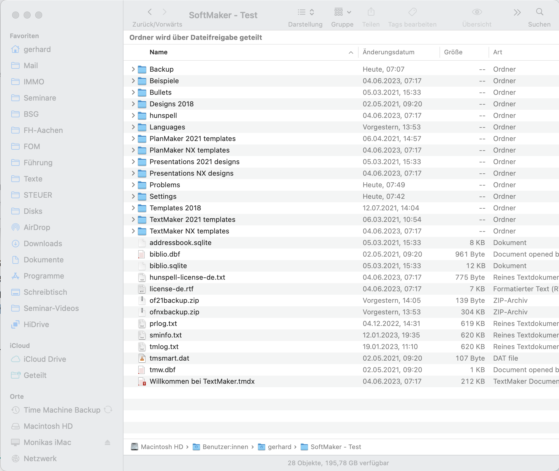

Das hat geholfen. Die Präsentationen laufen gut. Das Bild zeigt den Inhalt des umbenannten SoftMaker-Ordners Was muss ich jetzt wie einstellen?

Fehlanzeige. Durch das Ändern des Verzeichnisnamens von Softmaker konnte ich die Version 2021 und NX nicht mehr unterscheiden. Der Fehler mit den schwarzen Balken besteht weiterhin.
