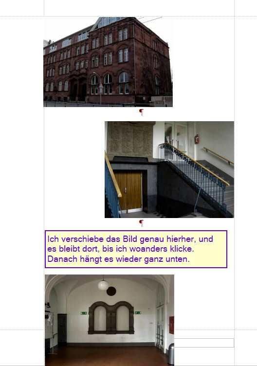

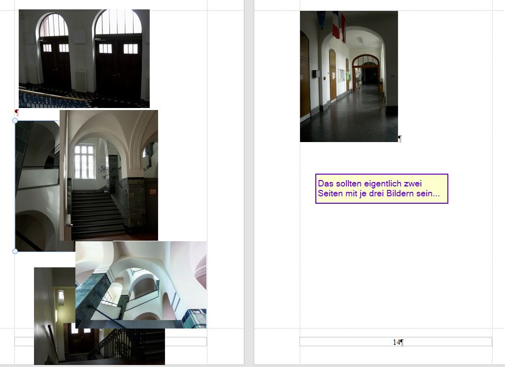

Hallo und guten Tag,
ich bin umgestiegen und habe von Open Office eine große Datei importiert, die auch viele Bilder enthält. Diese Bilder sind fast alle verschoben! Wenn ich sie nun an die richtigen Stellen verschieben will habe ich das Problem, dass sie nicht dort landen, wo ich will: zum Beispiel auf einer leeren Seite untereinander, oder auch zwischen Absätzen, wo ich sie millimetergenau platzieren möchte. Obwohl es im ersten Moment so scheint, als ob das Bild richtig steht, verschiebt es sich, sobald ich eine andere Seite anklicke.
Im Screenshot habe ich das erklärt.
Obwohl es bei manchen Bildern so ausschaut, als ob sie in einen Grafikrahmen eingebunden sind, kann ich sie - manchmal tatsächelich verschieben, wenn ich zuerst das Bild in ein eingebettetes Objekt umwandle und gleich anschließen in einen Objektrahmen umwandle.
Das Chaos, wie im zweiten Screenshot gezeigt, ist wirklich schwer in den Griff zu kriegen...
Hat jemand eine Idee, wie ich das managen kann?
Außerdem: Neue Bilder werden im Dokument nie in der richtigen Größe eingefügt, und sie landen auch nie an der aktuellen Cursorposition.
Vielen Dank!

Ich kann das mit dem angehängten Beispieldokument leider nicht reproduzieren. Bei mir werden sowohl mit TextMaker 2021 als auch mit der Public Beta von TextMaker NX die Bilder völlig korrekt angezeigt. Da verschiebt sich nichts, und ich kann zum Beispiel auch problemlos das Bild von Seite 2 auf die Seite 3 verschieben.
Was ist unter Weiteres > Einstellungen, Tab „Bearbeiten“, bei „Rahmen und Zeichnungen direkt einfügen“ ausgewählt? Bei „Automatisch" oder „Immer“ kann der beschrieben Effekt eintreten, ich empfehle daher, einmal die Einstellung „Nie“ auszuprobieren.Texthufi hat geschrieben: 19.05.2023 20:08:27 Außerdem: Neue Bilder werden im Dokument nie in der richtigen Größe eingefügt, und sie landen auch nie an der aktuellen Cursorposition.

Ich wollte gerade die Seiten, die ich oben gezeigt hatte, in ein neues Dokument kopieren, was aber nicht klappte.
Deshalb habe ich nach dem Text die Bilder einzeln kopiert und eingefügt.
Obwohl die Bilder in einem Grafikrahmen waren, musste ich sie im neuen Dokument wieder vom eingebetteten Modus in den Objektrahmen umwandeln. Seltsamerweise kann ich sie im neuen Dokument wahllos platzieren, und sie bleiben auch dort!
Gleiches habe ich im Originaldokument gemacht und festgestellt, dass es möglicherweise ein Fehler war, Seiten ohne Text mit Zeilenschaltungen aufzufüllen und die Bilder dazwischen einzufügen. Ich sehe nun auch, wo ich Zeilenschaltungen und Seitenumbrüche verwendet habe, nachdem ich entdeckt hatte, wie ich die sichtbar machen kann; das ist eine enorme Erleichterung, die vielleicht standardmäßig aktiviert sein sollte: Diese Absatzmarken hatte ich anfangs nicht gesehen und war wohl deshalb verwirrt, weil sich oft etwas verschoben hatte.
Dann habe ich alle Zeilenschaltungen entfernt und nur jeweils einen Seitenumbruch eingefügt: Natürlich sind alle Bilder auf eine einzige Seite gerutscht, aber es scheint so, dass Seitenumbrüche sinnvoll sind, um ein Verrutschen der Bilder zu verhindern: sie bleiben exakt da, wo ich sie haben will!
Jetzt klappt alles, und ich bin glücklich!
Das Manko mit dem Einfügen von Bildern bleibt aber: Sie erscheinen nicht in der Originalgröße.

Nochmal: Stell in den Einstellungen „Rahmen und Zeichnungen direkt einfügen“ auf „Nie“ (wie in meinem letzten Beitrag beschrieben). Dann gehst du auf Objekt > Neuer Grafikrahmen (klassisches Menü) bzw. Einfügen > Grafik > Aus Datei... mit Haken bei „Als Rahmen einfügen“ (Ribbon) und klickst auf die Stelle, an der die linke obere Ecke des Bildes sein soll. Es kommt der Dateiauswahl-Dialog, du wählst die Bilddatei aus und sie wird in Originalgröße eingefügt (außer, das Bild ist größer als die Seite, dann wird es so skaliert, dass es auf die Seite passt).Texthufi hat geschrieben: 20.05.2023 20:44:11 Das Manko mit dem Einfügen von Bildern bleibt aber: Sie erscheinen nicht in der Originalgröße.

so weit soll es natürlich nicht kommen
. Pass auf: Es gibt zwei mögliche Alternativen für Bilder in Grafikrahmen, zwischen denen du über Rechtsklick > Grafikeigenschaften..., Tab „Layout“, auswählen kannst. Entweder du wählst links unten „Fest auf Seite“ - dann bleibt das Bild stur auf der Seite mit dieser Seitennummer, egal, was passiert. Wenn es dir vor allem wichtig ist, dass die Bilder nicht verrutschen, wäre das eine Möglichkeit; insbesondere dann, wenn der Text des Buches komplett fertig ist und du am Ende nur noch die Bilder einsetzen willst. Was aber passieren kann: Du fügst vor einem Bild noch eine Menge Text oder andere Bilder ein. Der Text, zu dem das Bild inhaltlich gehört, rutscht dann (zum Beispiel) von Seite 10 auf Seite 12. Das Bild sollte eigentlich mitrutschen; tut es aber nicht. Denn „Fest auf Seite 10“ heißt eben „Fest auf Seite 10“, egal, was drumherum passiert.
Die andere Möglichkeit ist „Mit Text verschieben“. Dann wird der Grafikrahmen mit dem Bild an einem Absatz verankert. Du siehst das daran, dass, wenn du auf das Bild klickst, am Anfang eines Absatzes (das kann auch ein leerer Absatz sein!) am linken Seitenrand ein Ankersymbol sichtbar wird. An diesem Absatz „hängt“ das Bild. (Am besten schaltest du über das Paragraphen-Icon ¶ die Anzeige der Absatzmarken ein, dann wird es noch klarer.) Wenn du jetzt vor diesem Absatz weiteren Text oder Bilder einfügst, dann rutscht der Absatz nach hinten (zum Beispiel von Seite 10 auf Seite 12) – und das Bild rutscht mit. Sobald der Absatzanfang mit dem Anker auf die folgende Seite rutscht (oder so nahe an das Seitenende, dass das Bild keinen Platz mehr auf der Seite hat), springt das Bild auf die nächste Seite.
Kompliziert kann es werden, wenn du Bilder, die an einem Absatz verankert sind, von Hand (mit der Maus) verschieben willst. Bleibst du mit dem Bild auf derselben Seite, ist das normalerweise kein Problem. Soll das Bild auf eine andere Seite verschoben werden, dann empfehle ich stattdessen: in den Objektmodus wechseln (wichtig!), das Bild ausschneiden (Strg+X), auf die Zielseite gehen und es dort einfügen (Strg+V). Das macht wahrscheinlich weniger Probleme als der Versuch, seitenübergreifend zu verschieben.
